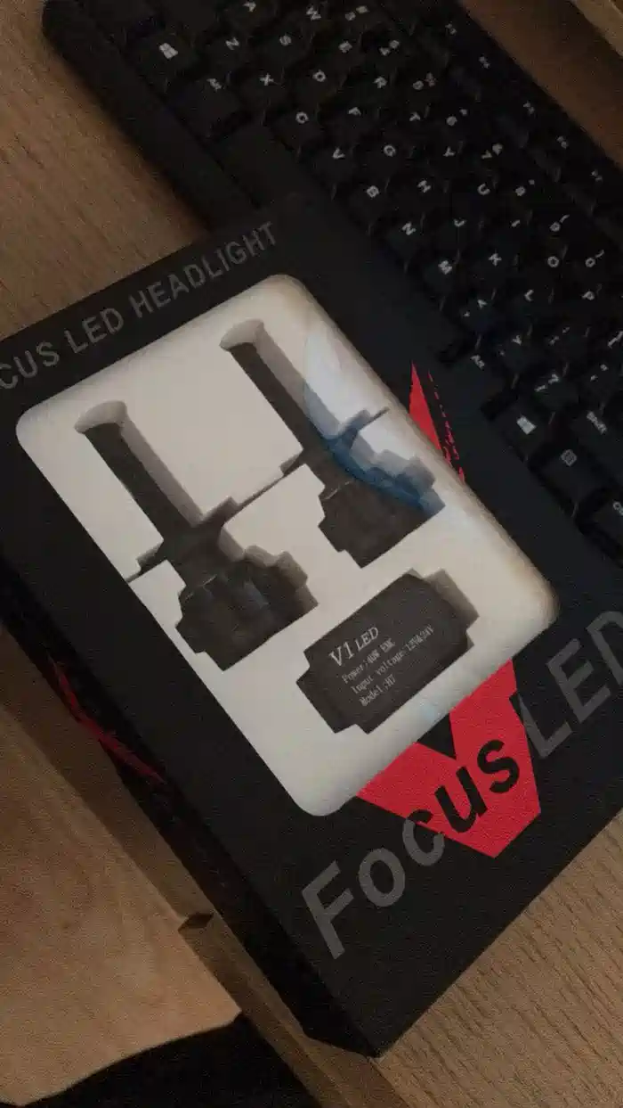

本人购买的是15款智能,蜡烛灯不多说,去年已经换了一套近光,也发了帖子,国产海拉5双光透镜,雪莱特氙气灯,性价比较高。其实途胜的远光已经很亮了,穿透铺路都不错。但是嘛,不折腾难受,看了很久于是在网上购买了一对LED ,找了很久就看到这一套亮度6000流明,6000k,主要是质保三年,不犹豫,直接入手。下面说说更换的过程还有效果,有意向改灯的,还在犹豫的可以参考效果。
话不多说,往下看
话不多说,往下看
收到快递拆封,店主送了一对示廓灯,但我们这车用不上。
一直有个错觉,就这么几粒LED 发光板,能有6000流明的亮度吗?很怀疑!
