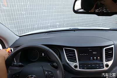

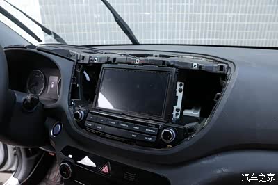

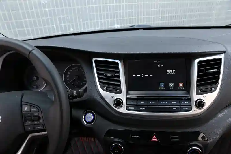

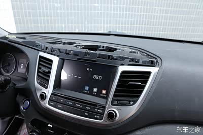

这个是原车的图片展示,不能进行视频播放,一直以来都是非常苦恼的一件事情,现在就开始开动啦

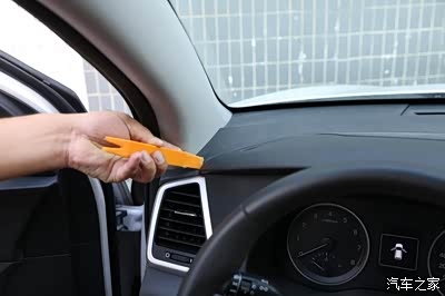

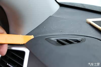

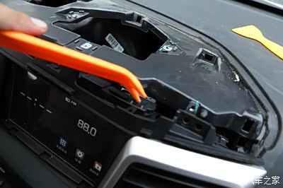

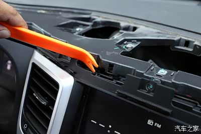

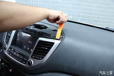

这里首先要走边缘的位置撬开仪表工作台上面的一个盖板,里面都是卡扣固定的,很方便的

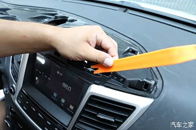

先从主驾驶的位置开始翘,这个位置会比较容易操作些
翘板放进去 然后慢慢走边缘翘起来就好了 这里已经翘起来了
再来一张细节图片,方便车友们参考

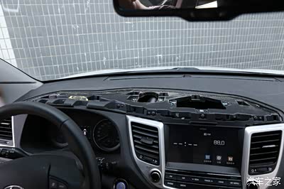

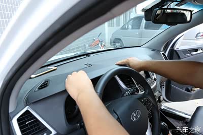

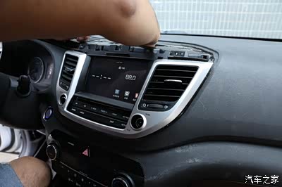

撬开之后呢,拿住仪表盖板往后拉,因为里面都是卡扣的,卡扣撬下来之后,有一个形似轨道似得,直接往后拉就可以取下来了

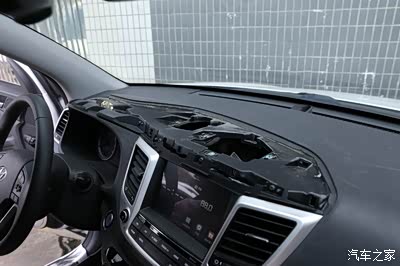

盖板拿下来后的图片,这里可以看到了吧,上面都是卡扣固定,不难拆的,动手能力稍微强一点点的都可以操作的
再来一张图片给你们展示看下,没有螺丝固定,所以比较好取

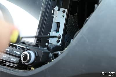

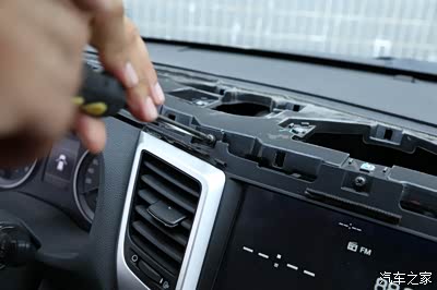

这里我们需要拧螺丝了,也就是要帮显示屏的外框给取下来。上面一共是有3颗螺丝固定的,直接拧下来就可以了

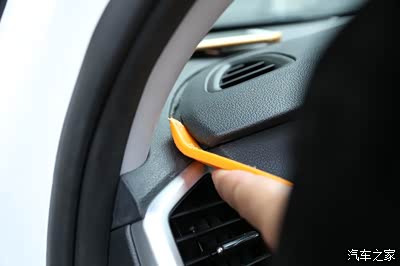

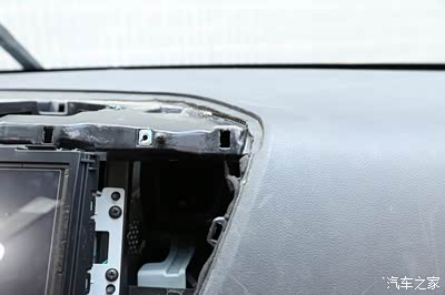

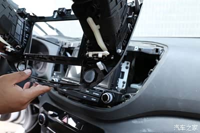

螺丝拧下来后要进行去下中控风口框了

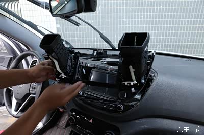

这里取的时候一定要注意下,我们首先从右边的风口开始翘起,因为里面都是卡扣的 所以翘的时候听到咔的一声 就说明已经撬开了
这张图片想要展示的就是在风口的边上还有一个小的卡扣 这个卡扣取的时候需要使用翘板稍微顶一下 撬开之后就可以走风口框的边缘直接将另一边一起给取下来了
刚说的边缘的位置就是这里的,左右风口的位置各有一个,这里不容易被发现,自己安装的小伙伴们注意下就好了
这里展示图片可以看出右边的框子已经慢慢起来了
开始取左边的框子
还是采用同样的方法,将左边的慢慢翘开卡扣就好了

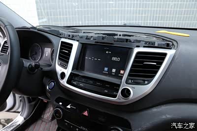

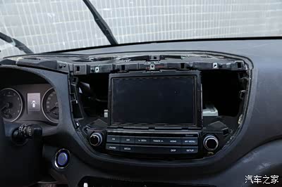

风口取下了,光秃秃的,确实不美观,哈哈
这就是取下来的风口的样式,都是卡扣固定的,这个也没有任何螺丝的,所以拆的时候都可以放心去拆的
这里展示的就是风口里面的卡扣,可以看到到处都是卡扣固定,无需螺丝固定,非常牢固的
光秃秃的啦,好丑呀,快快进行下一步吧
卡扣就是开在这里的,老严实了

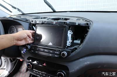

现在开始取下屏幕的螺丝了,两边一共有四颗螺丝,直接拧下来就可以了

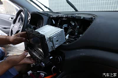

拧下来后我们开始拿出屏幕了,取下螺丝就可以拿下来了,很方便,很简单
屏幕已经开始拿出来了

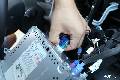

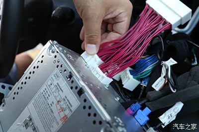

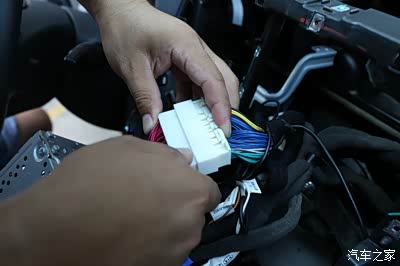

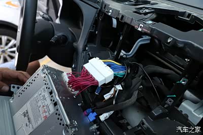

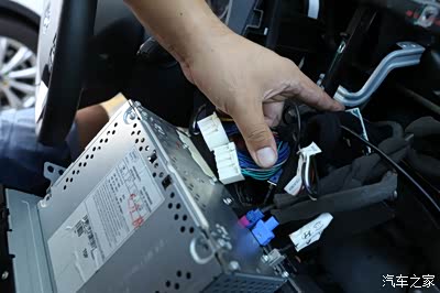

拿出来后呢,我们可以看到这里是直接插在原车上面的,我们帮这两个卡槽给拔下来,换上转接线
原车的线束拔下来了,看到这里的小伙伴们应该知道下面怎么对接了吧,哈哈,是不是很简单
对啦,这里就是了,帮转换接头的一头插入原车的卡槽里面,然后将原车的线束插到配的那个线束上面就可以了
对,就是这样插上去就好了,是不是很简单,不需要破线,更不需要接线,超级酷的吧

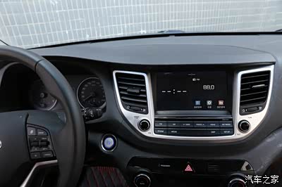

对接好了之后,开始放回原位置,下面进行一个测试了

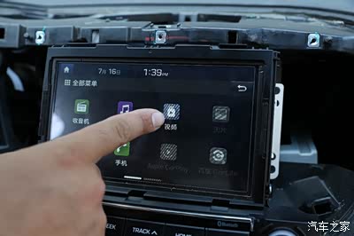

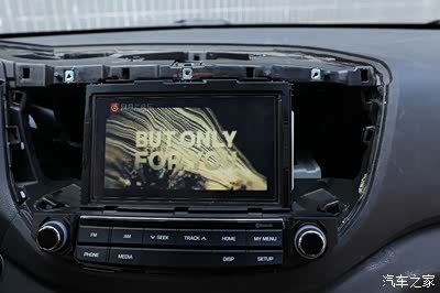

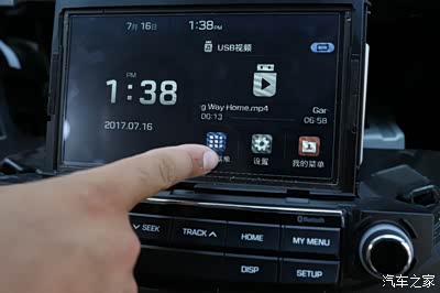

我们首先要将下载好的视频放到U盘里面,然后U盘插入原车USB接口处,插上去后,车子会自动读取的,然后点击全部菜单
随后进入菜单后,点击显示屏上面的视频,这个时候奇迹出现啦
显示屏可以正常显示视频,然后挂在D档上面行走也是可以正常显示的,我们可以一边行车一边播放视频啦,因为这里发不了动态图,所以我没法发效果图给车友们看了,好了,今天就先介绍到这里啦,满意的小伙伴们记得给个赞哟,还请坛主再给暗个精华帖哟,哈哈
