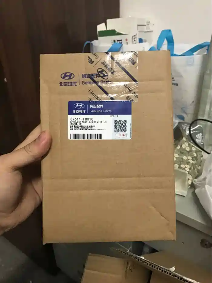

是这样  ,平时一早开车 ,总是后视镜有雾 ,毛巾擦也擦不干净  ,就想着有电加热多好  ,逛了一圈tb ,都是 升级后视镜折叠+加热+并线辅助的 ,换耳朵换开关模块 换线束 ,说实话 我不想 1 特么一套下来 几千块钱 ,2 想想这些功能可有可无。一下就没劲了 ,前两天又去逛无意间发现有一家卖副厂件的 单独加热镜片 和无损不破线 线束 ,着实高兴了一把 了解了一下就买了 ,180 试下心情 。哈哈
包装盒
今天早上镜片到了 ,车友群里本来有一家现代专修店 可他家今天忙 不咋理我 ,我就去别家了
仔细瞧瞧 这是左耳朵
