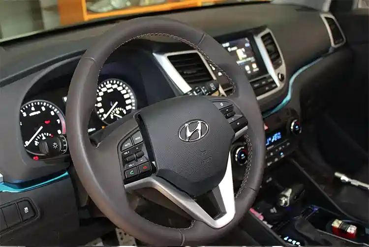

很多人说这个定速巡航没用 可能大部分跑市区比较多吧!我个人也不经常跑高速 但是感觉定速是一定要装的.第一高配有 低配没有 我是肯定要加上去的 一来看着高档 二来定速巡航是真心好用啊 高速又省油又省力、不然右侧单排按键看着实在是别扭.某宝4S专供太多 找一个纯真准正的配件确实不易请大家擦亮双眼不要被奸商蒙蔽哦!我会教几个小方法教大家识别 大家千万不要相信什么包装 支持官网验证  实物都能高仿 一个二维码 复制一下又有什么难度呢 ?

仪表出现对应的数字 我们出去跑   正常想要定速巡航是先按CRU按键 仪表出现蓝色字母 我换的是彩色仪表可能显示位置不一样哈   【然后跑到40以后再按-  set按键 】仪表还会显示一个SET  就定速咯
改完之后的中控
