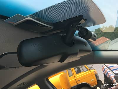

同样,先放一张完工照。
使用效果在最后连续的几张照片上会有明显体验。
完工照

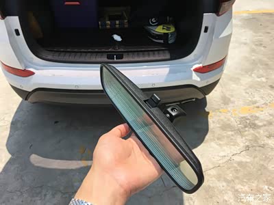

首先这里说明一下,这个自动防炫目内后视镜并非全新途胜高配车型上的那款,这款是中配索九车型上的,4S店就可以购买到。

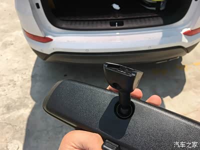

原车手动防炫目内后视镜
这里说一下,内后视镜拆卸非常简单,需要一个小内六花的扳手,松开一颗螺丝,就可以从滑道上取下内后视镜了。安装也是一样,顺着滑道装上后视镜,然后拧紧螺丝。
这就是那颗螺丝,拆卸时只需松开即可,不要完全拧下来。
滑道特写
即使不拧螺丝,后视镜也可以卡在玻璃上,只不过比较松动。

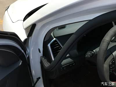

这里没有照走线图,因为走线实在是太简单了,车顶内饰板上就有现成的开孔,只需要把线放进去即可。
顺着内饰顶板,走到A柱,然后拆下密封胶条,可以把先穿到保险盒内。
需要拆卸A柱密封胶条

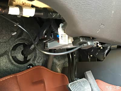

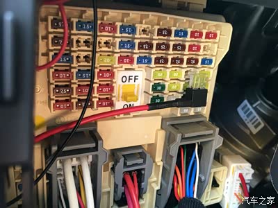

保险盒内取电,红色线ACC,黑色线搭铁就可以。
这里说明一下,原车带总线的自动防炫目内后视镜还可以实现如道路救援等等一些功能,这里的安装,不涵盖那些功能,只实现自动防炫目。
我多方查资料,也去4S店借了全新途胜的电气接线图,最后选择了车窗作为ACC的取电源。
由于我的车没有改锁车一键升窗,所以改了的朋友们,我这里没法测试稳定性,建议你们去4S店重新找ACC。

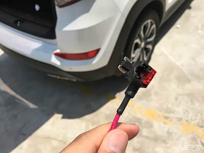

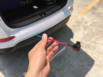

取ACC电,车窗 44
ACC取电神器
这里介绍一个ACC取电神器,不用破线。便宜好用。注意买对型号。全新途胜应该用长脚取电。照片中的这个,就是我买错了的
ACC取电神器

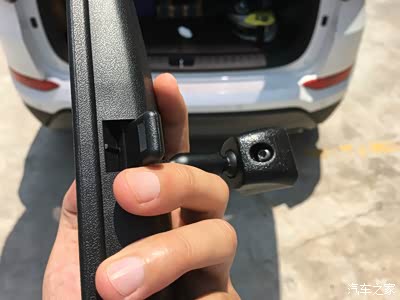

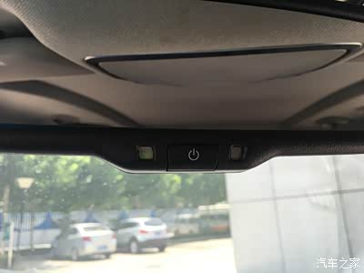

右—状态指示灯[绿色]
左—后方感光元件
左—后方感光元件

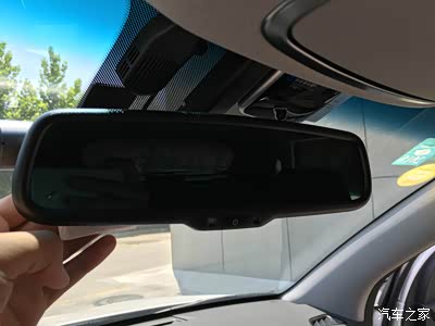

上面这张照片左右分别是状态指示灯[绿色]、后方感光元件[作用是检测后方车辆灯光强度]。
下面这张照片右侧部分为环境感光元件,作用是检测当前是白天还是晚上。
右侧—环境感光元件

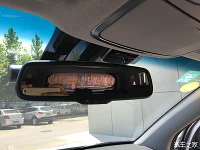

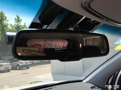

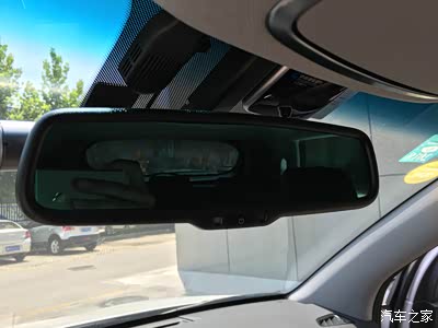

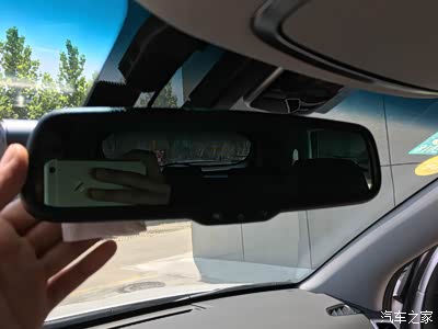

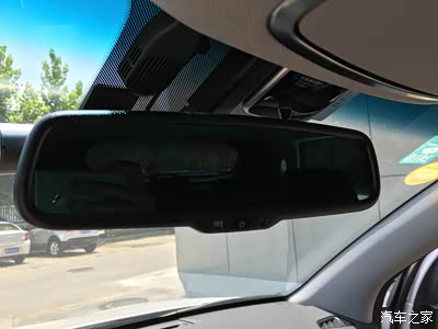

好了,安装就说这么多,现在放上五张实拍效果图。[拍摄时间为中午12:30]
从上到下顺序
第一张,遮挡环境感光元件,模拟夜晚行车状态
第二张,照相机开启LED补光灯照射后方感光元件,内后视镜检测到强光完全变黑。
第三张,恢复白天状态,LED补光灯继续照射后方感光元件,后视镜开始变亮。
第四张,LED补光灯继续照射后方感光元件,后视镜进入白天模式,变亮,且关闭防炫目功能。
第五张,LED补光灯继续照射后方感光元件,后视镜完全变亮,退出防炫目状态。
从上到下顺序
遮挡时
完全变暗
开始变亮
变亮中
完全变亮
