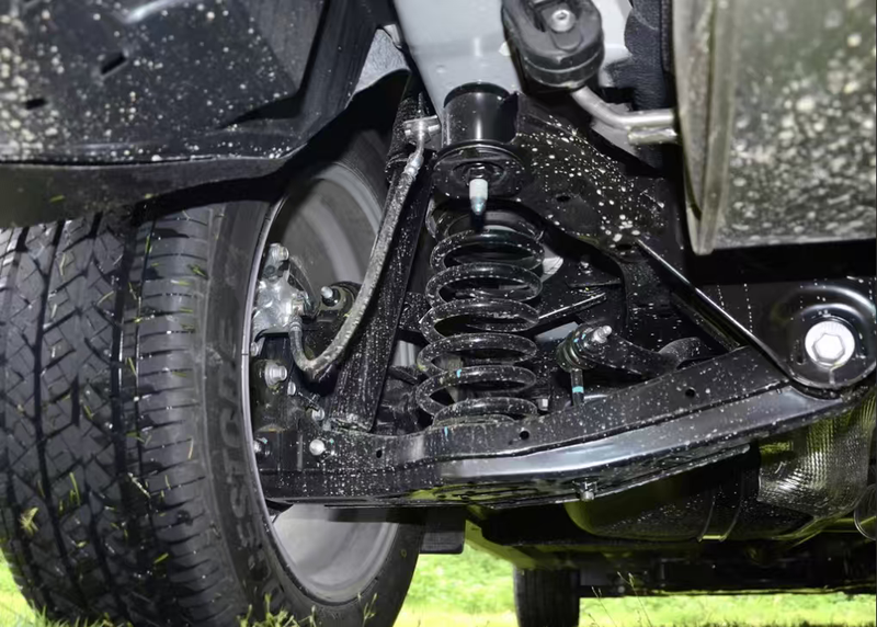

一、 轮胎与制动系统排查
轮胎是雨天防滑的第一道防线。需重点检测轮胎花纹深度,当磨损至低于1.6毫米时,排水性能将大幅衰减,极易引发“水滑”失控,必须立即更换。同时,检查并清理胎面沟槽内的石子,确认胎压处于标准值,避免胎压偏低加剧打滑风险。制动方面,涉水后刹车盘片易附着水膜导致制动衰减,建议通过低速轻踩刹车利用摩擦生热去除水分;若出现制动偏软或异响,需及时检测刹车油含水量及制动系统。

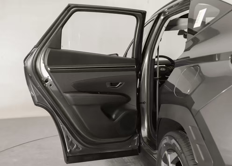

二、 排水系统与密封件疏通
车辆天窗、车门、油箱盖及前风挡下沿均设有排水孔,长期积累的泥沙与树叶易致堵塞,引发车内漏水。需使用细铁丝或竹签进行物理疏通。此外,全面检查车门、车窗及天窗的密封胶条,若发现老化变硬、变形或破损,应及时更换,以防湿气侵入车内导致电子元件短路或内饰发霉。
