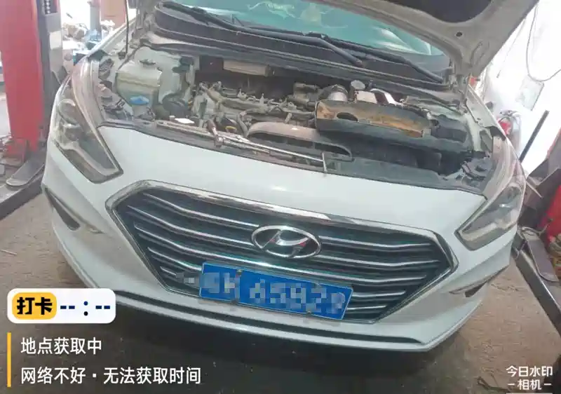

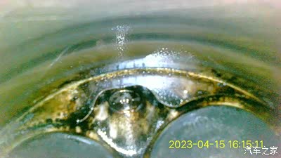

内窥镜检查的结果让我大吃一惊:缸内积碳异常严重!平时保养我也用过类似雪佛龙的添加剂啊?难道一点用没有?但事已至此只能继续排查方向了。
内窥镜不仅看了活塞顶积碳(非常厚),也检查了缸壁情况——虽有划痕但并未拉缸(否则就非大修不可了)。接着又检测了负压、废气阀、涡轮以及全车是否有渗油点。
重点排查后发现废气阀软管处有机油渗漏痕迹较多(师傅说这通常不会导致如此严重的烧机油)。有问题就换吧!于是订了个原厂件准备更换。
此时我的车烧机油程度已达1000多公里消耗1升!综合检查结果和消耗量判断:活塞环卡滞极可能就是罪魁祸首。

修复前按客服要求用内窥镜记录下燃烧室原始状态以便对比效果客服承诺800公里左右能有效清理燃烧室积碳。
后来加入了一个烧机油车友群群友经验表明连续使用效果最佳尤其四缸车配合适当高速行驶效果更好恰巧计划周末出游跑个两箱油回来再看积碳清理情况正好一举两得!周末约上朋友直奔五岳之首泰山而去……
泰山归来第一时间直奔修理厂复查内窥镜结果令人惊喜两箱燃油跑下来燃烧室顶部原本厚重的积碳已被显著清除露出了金属本色!普通的燃油宝绝对达不到这种清洁程度!
