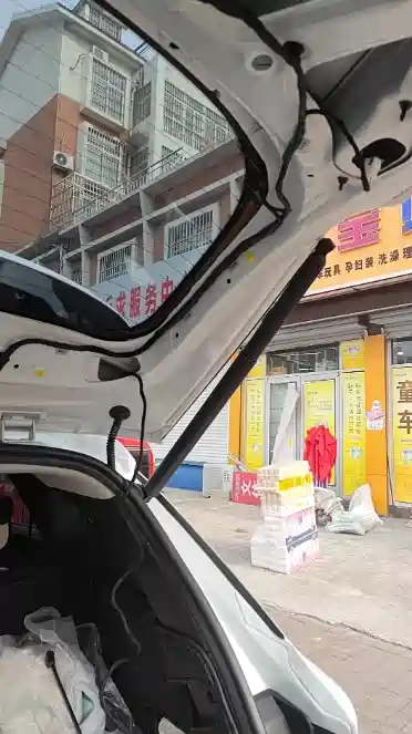

车子买了快两年了,8at开起来行如流水,不管市区还是郊区,为了日常使用更加方方便,今天升级了电动尾门,同创的国内品牌,外面安装店需要安装费300,我准备自己按,厂家也有视频指导,只要是动手能力强的话可以自己按,看不懂说明书的话还是不建议自己按,。下面,我分享下安装过程中的一些要点,首先,第一步,拆后尾门装饰盖,注意卡扣方向,扣错向容易断卡扣,还有,有4颗螺丝一定要用十字螺丝卸下来,所有尾门板,拆完后,安装新的电尾吸杆,先把原先撑杆拆下,注意,拆完第一根,换完一根,再换另一根,需要第二个人帮忙辅助控制一下尾门。第二步换尾门锁,原车锁,换上电吸锁。第三步,所有线束插入控制器,按线头有标签贴,正好的一根不能少,第四步,布,电源线和NAC线,顺尾门中间有原车防水胶条那跟进去,顺左边门,布到驾驶室左下方,obd下方,按说明接上,第五步,通电,测试,需要注意,第一次需先按尾门上按键关闭,在测试钥匙,都正常就可以。第六步,整理线束用扎带,固定,装回原车门板,螺丝,这就完成了,。其实,说起来简单,真正做起来也不容易,布线很麻烦,改装东西要细心,不能急,需要的工具,套筒,十字螺丝刀,翘板,内六角,基本就这些。
