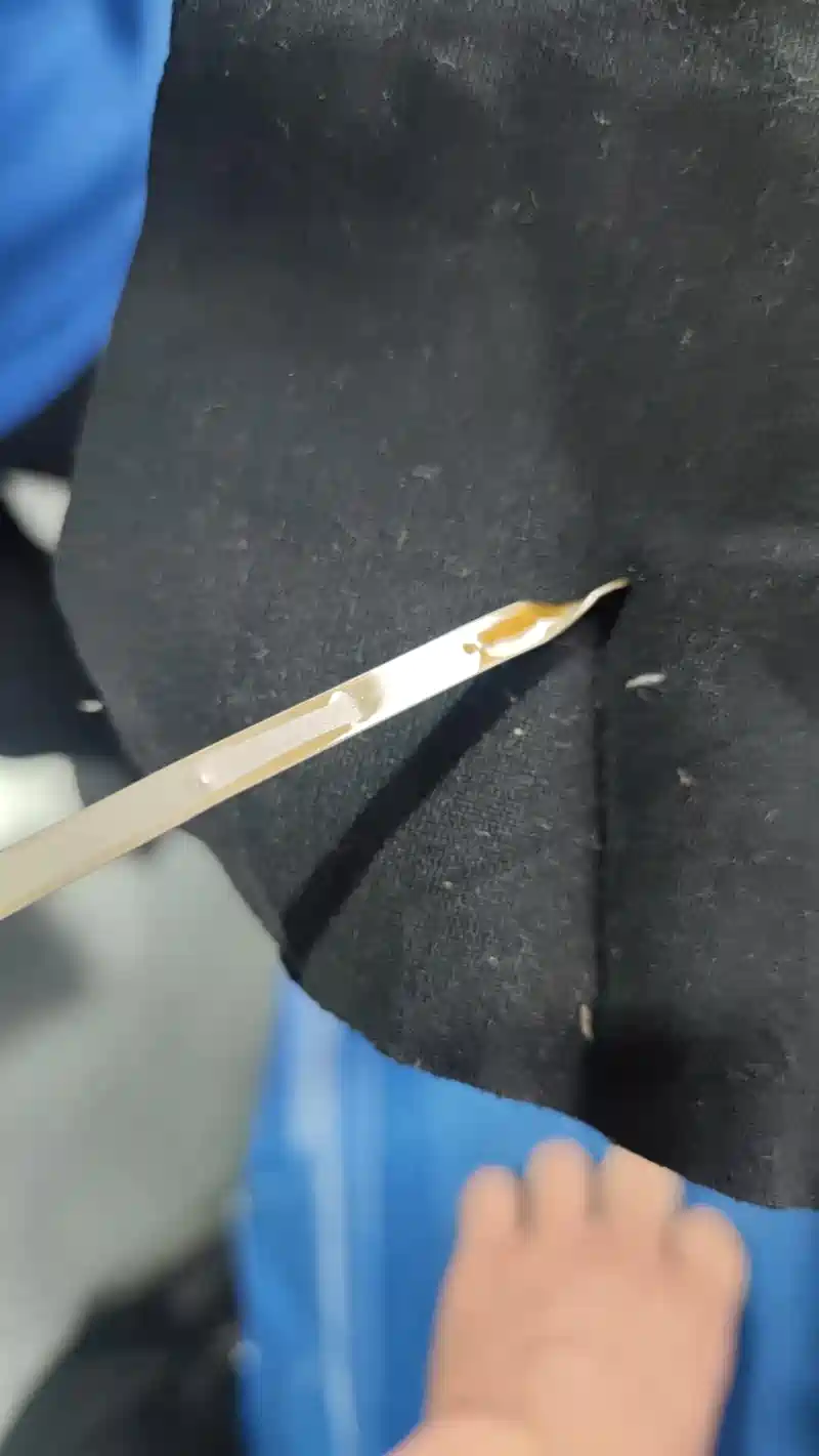

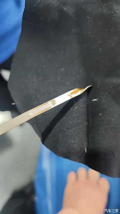

木已成舟,毕竟目前存在的事实就是已经开始烧机油了,而且是非常严重的那种,正常我都是七八千保养,用的全合成机油,都是细粮啊,但是目前确实是不到两千公里机油尺见底了,上次保养完目前跑了才一千多公里,机油尺就是这个样子(如下图)

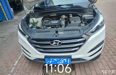

按照商家客服推荐和指导建议,找到了一家修理厂进行常规检测和检查。
有点心疼我的大白
车肯定是我的车,但是车架号不方便展示

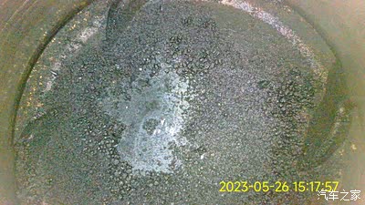

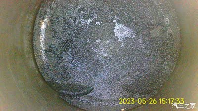

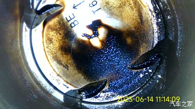

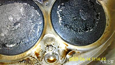

一缸活塞顶,积碳严重

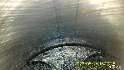

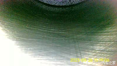

缸壁修理厂说有点拉缸迹象

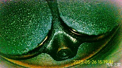

进排气门周边的胶质物还是很多的
整个喷油嘴已经被积碳覆盖住

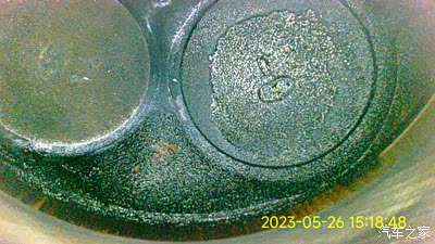

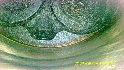

二缸积碳也是非常严重的,镜头下看起来黑乎乎的
这个缸看起来也有点黑色小竖条
进排气门以及喷油嘴周边胶质物还是很多的
每个缸积碳情况差不多,难道不清理真的会导致烧机油吗
每个缸的缸壁上都有小黑色竖条
进排气门积碳胶质物还是非常多的

整个检查过程比想象的要简单的多,刚开始以为检查需要很长时间,其实等的时间最久就是需要凉一下车,然后拆掉火花塞看燃烧室积碳情况,整个过程也就是一小时就完事了,其中外部配件检查了废气阀,测了缸压再就是把车架起来看看有没有渗油地方,结果除了积碳多,缸壁有有几条黑色小竖条,其他的一切正常。那目前根据检查结果判断大概率就是油路积碳多导致的烧机油问题了。

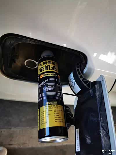

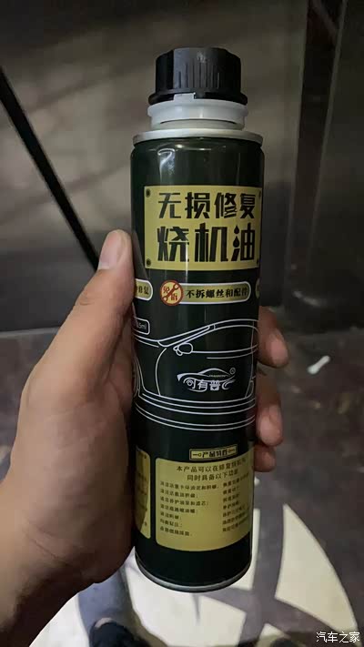

就这个小黑罐一箱油加三罐,连续用6次说可以完全解决烧机油
开始使用前记录一下里程表,初始里程为132394km
这是目前的机油尺液位
开盖加油箱再加满油
根据建议,一箱油加三只燃油添加剂,每箱油最好是12天以内跑完,因为不清楚疗效,所以按客服说的,两箱油清理燃烧室积碳,所以仅仅采购了两箱油得数量,如果有效果再针对性采购和修复,两箱油共计跑了一千三百多公里,虽然烧机油,但是续航还是一直很稳定的。

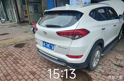

再次来到修理厂准备看下积碳情况

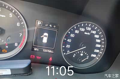

此时总里程为133758km。两箱油跑了1364km
两箱油使用后复检

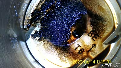

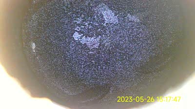

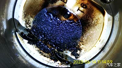

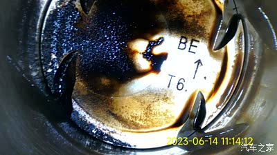

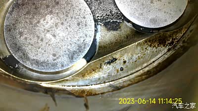

一缸活塞顶积碳大部分清除干净,还残留一小部分

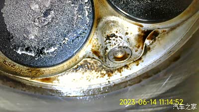

 喷油嘴也已经清楚可见了
进排气门周边积碳也消失了

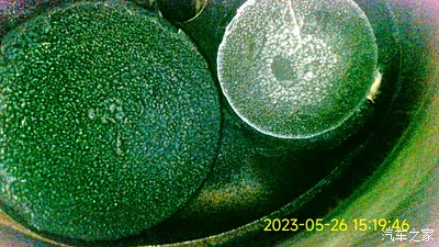

二缸情况同一缸比较相似
喷油嘴外部清理干净了,但是进排气门还是有积碳
残留下来的已经不是硬硬的积碳,类似油泥一样
三缸喷油嘴很干净,但相对进排气门还是老样子
每个缸活塞顶大同小异,钢印都可以看得见了

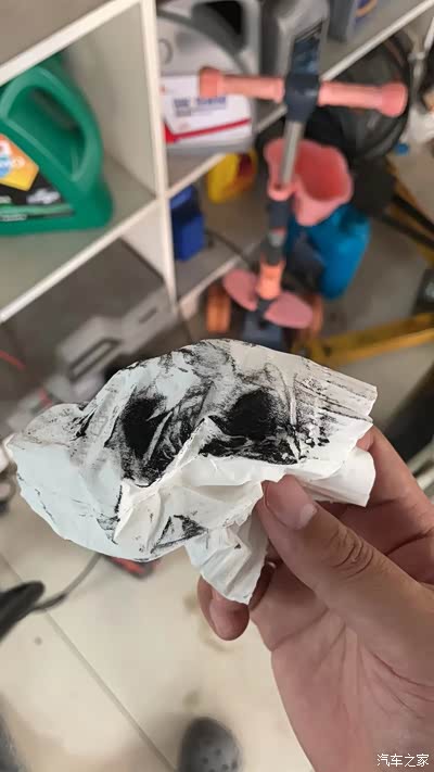

用手纸擦了一下排气管,黑黑的,摸起来还很细腻。。
