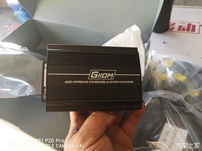

早就在群里看大师发了很多图片,终于见到实物

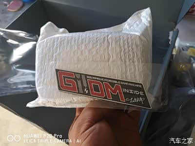

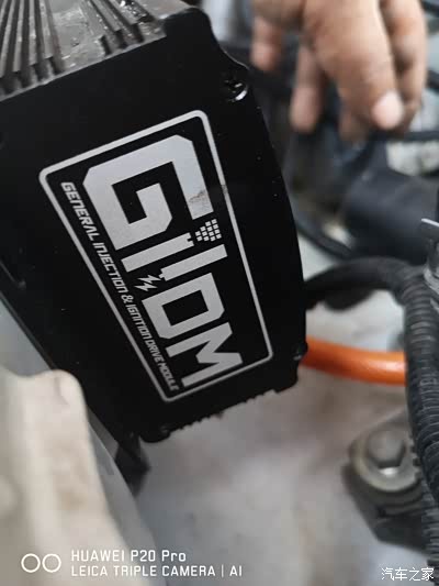

GIIDM标,

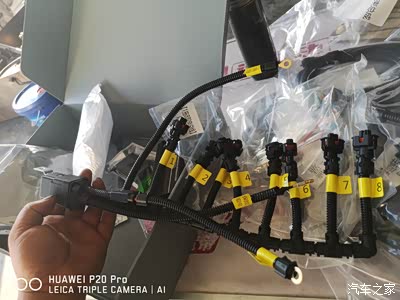

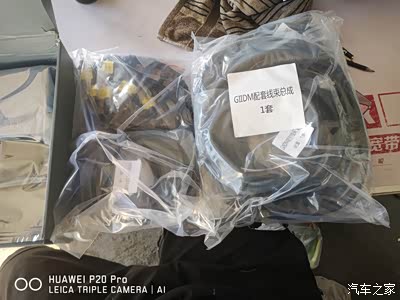

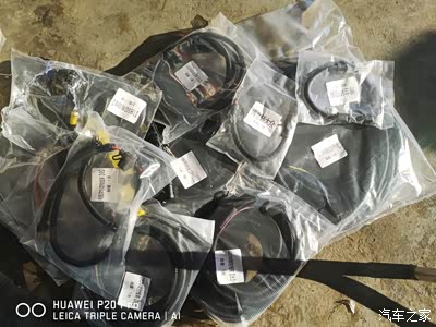

配各种线束,各种车型的,
最初看到这么多线我也头大

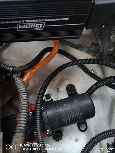

这是大师搞的一拖八的供电线,目前我就用了两,一个GIIDM供电,一个水泵供电

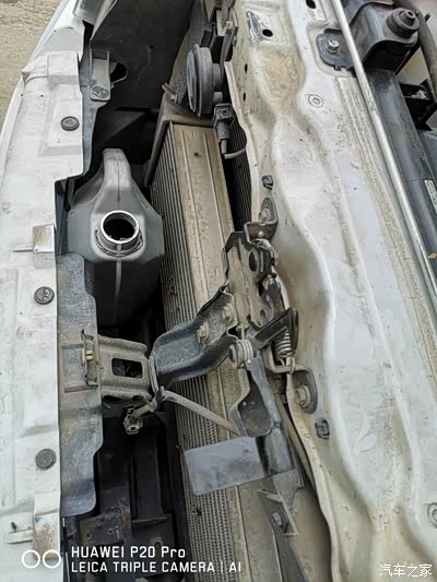

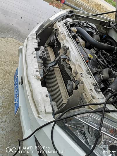

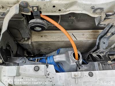

发现前面空间不错,适合放喷水壶
放这位置刚刚好,只是没有好美观,这个后期想到完美方案了肯定还要改的,先将就

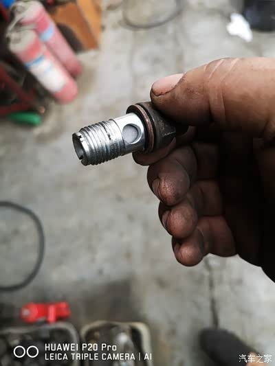

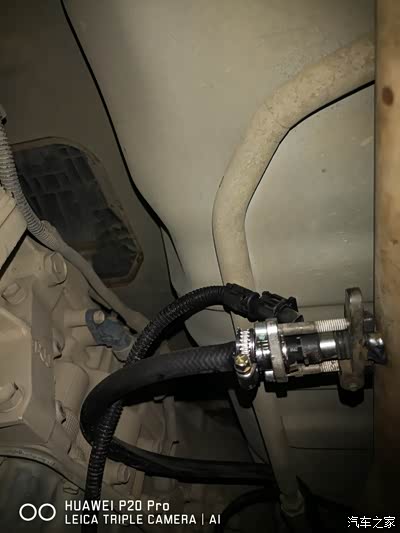

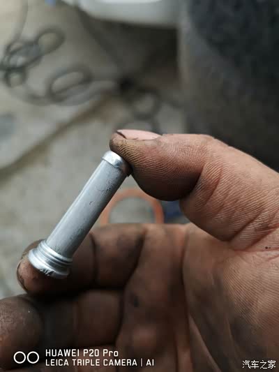

找了个过滤网
这其实就大车博士泵的进油管螺丝,螺丝里面有一个滤网,过滤水还不错,后期也可以清洗

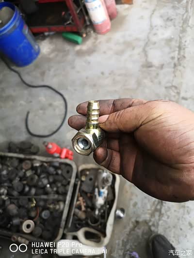

水泵进水管就这样搞定,
这是水管链接进水滤网直接放到水壶里

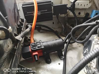

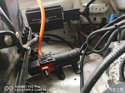

水泵就找了空滤后面的两个螺丝孔固定在这个位置,刚刚好

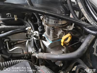

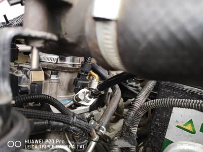

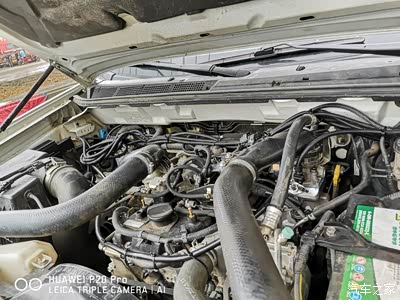

节气门下面加装的法兰盘,喷嘴!
这个角度再看看
现在就是节气门变高了,进气管变高,发动机盖子盖不上了

水泵位置特写

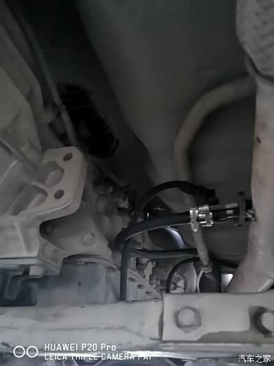

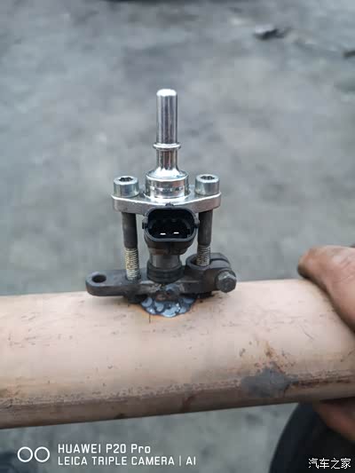

排气管上焊装的尿素喷嘴
装好以后的效果
