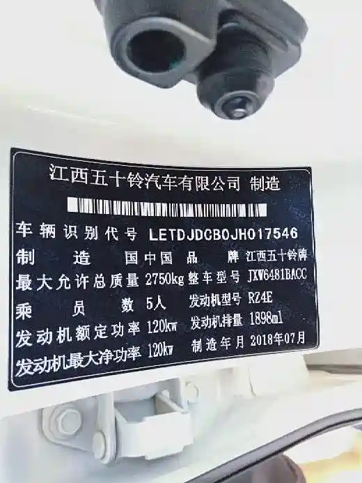

       本人开车多年,没开过柴油车,买了牧游侠后才知道柴油车的DPF在高原报警限扭,只有亲身经历过才知道这事的烦恼,在此请教经历的车友都是怎么解决的。就着春节放假高速免费我从云南出发经玉树-格尔木109进藏,过了唐古拉报警了,报警灯亮对行驶没有什么影响就开着吧,自己也没有办法,(我这报警灯还分快慢闪),到安多、那曲的修理厂都没能解决,原计划走阿里北线的这时只能放弃,到拉萨修车吧。 早早的到了4s店,师傅让我把车开进去,车才停好就见他抱着笔记本电脑过来,我才说故障灯亮他友善的笑着说知道,想必内地车进4s店多是这个毛病,打开电脑插线连接一会就听见发动机声音提高, 再生工作了,这期间请教师傅这方面的问题,师傅话不多,只记住他很肯定的语气说三挡三千转,我知道这是经验很宝贵的经验。报警灯解决了继续我的旅程吧。走南木林县申扎县又上了阿里北线, DPF三格后我就时不时的三挡三千转跑一段,满格后使劲跑再生也不工作,随后叮的一声响报警灯点亮,这真是怕什么来什么,返回不甘心,这时发动机动力输出还正常,那就继续前进,走***县改则县革吉县,到了革吉不让过我也不问原因,返回改则走措勤县上219到昂仁县,这4天2500多公里报警灯一直亮着,到这里我想车友还有更关注的问题, 限扭,限扭是第二天才有的,当时为了照相把车开下主路,坡也不是很大回来的时候就上不来了,到车一小段才冲上路,那以后就不敢把车开出路面,主路上限扭是第四天出了措勤县才有的,上坡就没劲这时就一挡D挡之间切换,一挡走着走着没劲时切换到D挡又会有一点点劲,D挡走着走着没动力时再切换到一挡发动机声音都会更大一点,就这样骗骗赖赖的爬过了五座大山。早上启动也是我非常担心的问题,每天早上着车我都是开关两次电门,第三次才启动点火,也都是一下就发动,那感觉就像是起动机没有转到二圈车就着了, 真是小看它了。最后说说三挡三千转,这一路时不时三挡三千转可能是没有堵死的原因之一,真正用三挡三千转是在提示时才起作用,白底黑色的PEGEN.,也就是告诉驾驶者可以再生了,当时距离昂仁县大概20公里PEGEN.点亮提示,我马上三挡三千转70码,走了几分钟后视镜就看到车屁股黑烟滚滚,我知道这是DPF燃烧了,过了一会发动机故障灯熄灭又一会DPF报警灯关闭。这里的海拔高度应该是4200左右,以上是两次报警的基本情况,补充说明一下从那曲进拉萨时PEGEN.也点亮提示过,因当时不知道拉高转速给再生提供条件所以就只能进4s店。车还是这车,柴油也还是那箱柴油,开车的人也不变。也就是说高海拔才是影响再生的原因,即便堵了海拔下来它也能工作,解决方法呢?我憨憨的想,4s店能用笔记本电脑处理那么每一个上高原的车主不也一样能处理吗?只要厂家提供单一功能版或者车主版的处理软件,这样是不是这个问题就不会困扰上高原的柴油车车主了,抛砖引玉,希望有经验有能力解决这个问题的您提供帮助,谢谢!走西藏上高原只为不一样的风光美景,走过路过就能见到随后把看到的美景与您分享。

有图有真相,视频上传麻烦就不上传了
