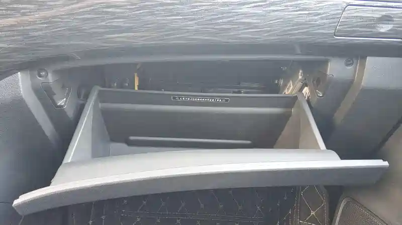

之前看了其他朋友发的教程,自己实践一下,某宝买的空滤跟盖板,工具是家里小朋友的手工刀。
首先卸掉手套箱
打开手套箱,开到最大
开到最大,下面有两个卡槽,卡柱是长方形的,为啥不做成圆形的呀!?手套箱的开口朝向车头方向。
手套箱没照到开口的为止,反正就是打开到最大,用手摸到这两个卡扣的为止,往座椅方向拉出来就行。
接下来就是小手工刀上场了
一刀一刀慢慢割吧,冬天塑料硬,还冷
慢慢割完后用小刀把毛边清理一下
放入空滤,盖上盖板,就OK了!
下次再换的时候应该都不用拆手套箱了,上面的空间巨大,直接能卸下盖板。
