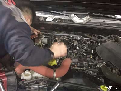

如果,就上次去云南跑了几千公里高速后,泄压声音如猫叫,回来已经快一个月了,去了两次4S  都不能解决,4S修理师傅说是泄压阀可能漏气,但是经过各种检查,还是没问题,但是问题还是冷车加油的时候有如猫叫,持续加油就是火警,行驶3-4公里声音消失。。。。。。哦出现声音的是冷车1400转-1600转之间!!!!,现在重庆4S叫我等到,等到厂里来人在通知~~~~好烦.....有和我一样遇到这个问题的人嗯???
2019-3-6,收到4S电话,厂家要吧涡轮总成一起换了!

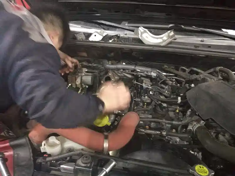

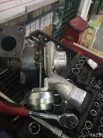

昨天接到4S电话,厂家要求4S把涡轮总成一起换了,说昨天开始走的航空件,预计周六到达重庆,我准备周日去换装,希望能解决这个问题!!!阿门!!
昨天(3月10日),更换涡轮后,声音好听多了,异响 没又有了!!!4S说我是首个换涡轮的车主....换了7小时...!!阿门!!持续了一个月的异响,总于解决了!!!!
