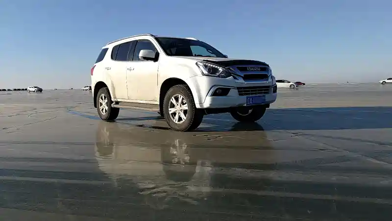

查干湖上的大白
不知不觉,大白已经行驶了10个月了,25000公里,刚刚做了第三次保养,谢谢最近半年左右的感受吧。

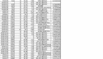

平均油耗大概在9.2L/100km,平时经常开高速还是比较费油的。
最近大半年的油耗
