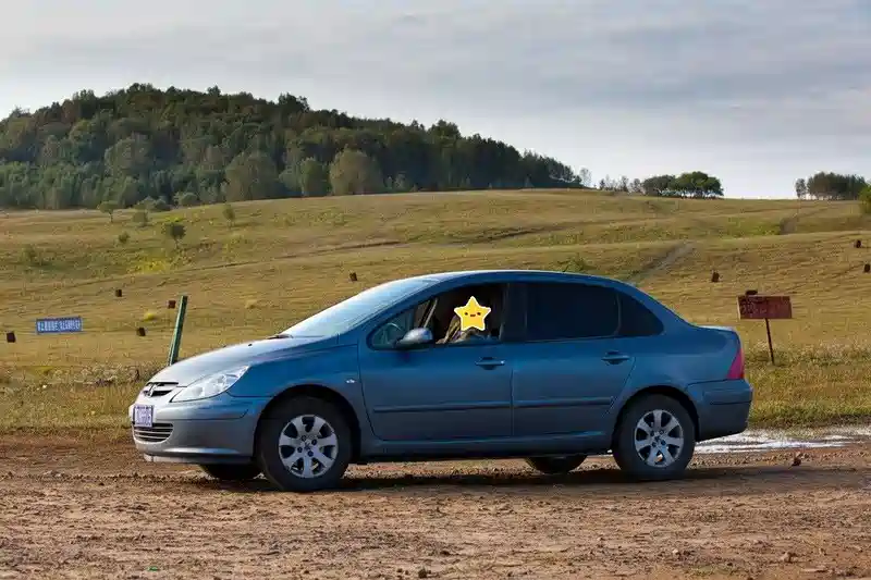

我的307亮个相,已经15万公里了,仍在为我效力。
