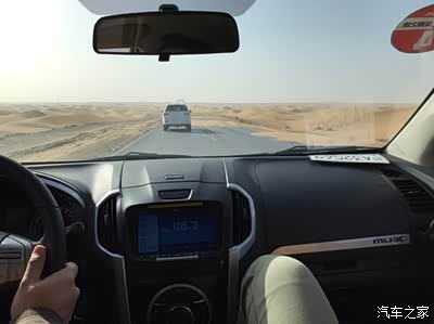

先从进沙漠说起,那时候没有信号,直播断了。一条笔直的公路通向沙漠。有点像无人区的意思

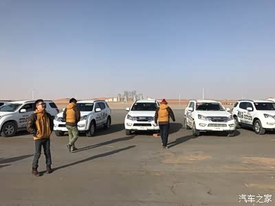

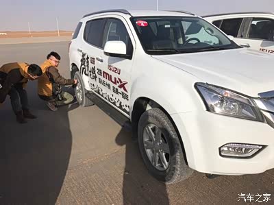

进入沙漠到了越野大会的基地,一个大空场,按照领队的指导,把轮胎气放掉一些,以保证在沙漠中的轮胎抓地力
2016-11-29 19:12 回复
AyueOK 楼主 关禁闭 已屏蔽
奥迪S3
对于我这个头一次进沙漠的人,也不知道放多少气合适,就觉得差不多即可。有的其他车放气放得很多,看着抓地力很强的样子,结果到后来在坡上横滑下来导致了脱胎
2016-11-29 19:15 回复

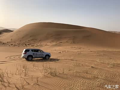

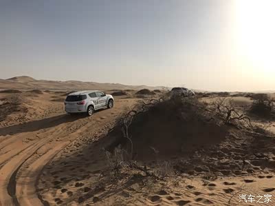

沙子非常的软,跟车队时,一定要与前车拉开距离。原因是冲沙坡的时候一定要油门跟住,不能减速,到顶的时候再松油门,前车在顶上停车,如果你距离近的话,就必须在上坡时减速或停车,停车就会陷车,赶紧倒出来。而且大坡之前必须用速度冲上去。没速度用大油门是没有用的
