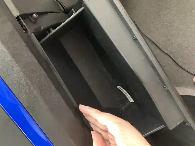

1:拆掉副手箱的安装螺丝,下面3个,上面3个

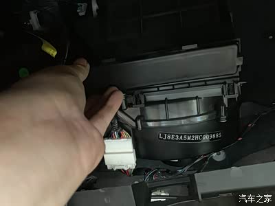

拆螺丝,取下那个电线端子后,拿下副手箱
自己取下这个连接在副手箱端子

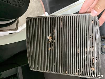

打开这个盖板取出滤芯
都脏死了,
按正确方向更换新滤芯
