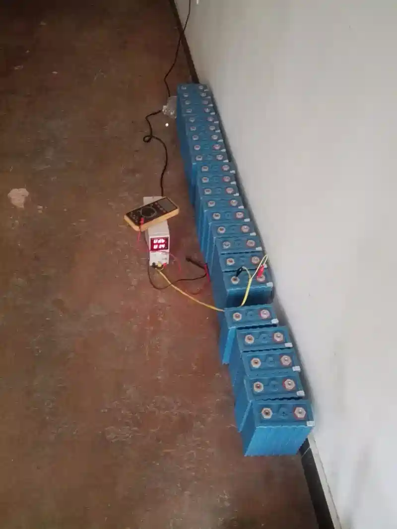

买回来的电池第一件事就是补充电,逐个逐个充到3.65V,每个电池重量是3.35公斤,合计77公斤
