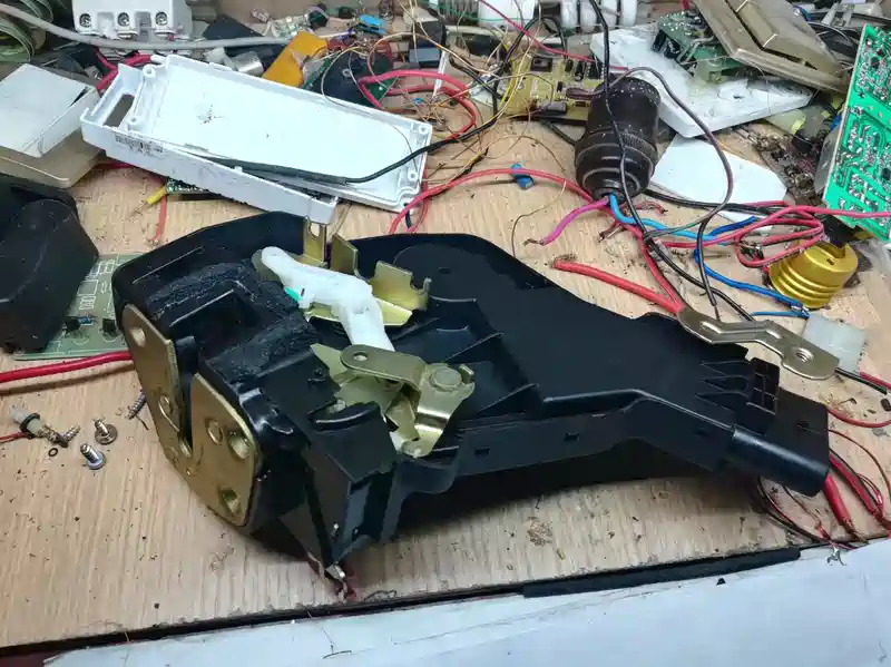

我的小云出现主驾侧车门落锁解锁无力。感觉是锁块(执行器)坏了,内部电机扭矩变小,带不动落锁机械结构。
拆出锁块总成
分解总成
现在能看到电机了
电机的型号是FC-280SC-2015
查型号得知该电机为扁平外形、碳刷、转子3槽、各向异性磁铁、0.2mm漆包线、绕150匝
通12伏实际空载测试电机,瞬间电流0.4安,电机无力的转几圈,马上下降到0.03安,不转了。把电机拆开后发现后端盖和换向器的槽内都很脏,用酒精彻底清洗,碳刷还是比较长的可以继续使用。
端盖内部还有个ptc正温度系数的热敏保护电阻(图中的小方块就是)串联在电机供电回路,原来冷态阻值应该接进0欧,现在变2欧,且电机通电转时,它迅速发热严重,阻值到几十欧,将其拆除并用焊锡短接此处。
装回电机,12伏空载测试,电流约0.1安,运转有力,稳定。把电机装回锁块测试,解锁落锁干脆利落,如同新机,至此修复成功
主驾车门锁块和其他车门锁块结构基本相同,电机也相同,就是多了个车门外侧钥匙联动的开关(在车门外插钥匙转动,拉动连杆再带动开关拨杆,可以解锁或落锁)。其他汽车的锁块也大同小异,类似故障也大多是电机损坏了。
据车友反应,锁块故障率还是比较高的,以上维修供大家参考,不想拆电机的也可以买整个锁块换(总成级维修),或买相同型号的电机(模块级维修)换。换电机的,需要把旧电机轴上的铜头拆回来装到新电机上。用防风打火机充分加热铜头后即可拆出。
