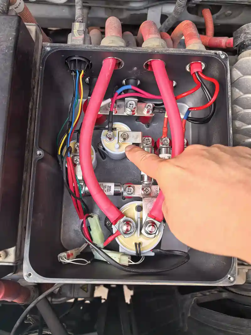

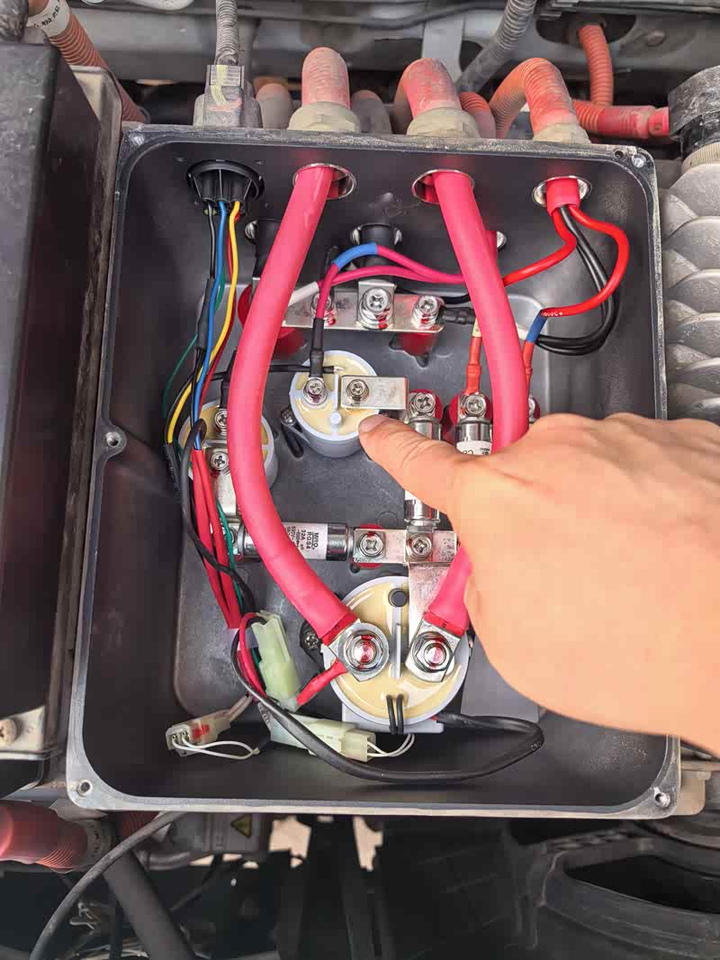

首先打开机舱,找到带高压提示的黑盒子,打开后看到最上面的白色接触器,它就是暖风接触器工作原理和继电器一样,通过一组12V的信号线控制通断。

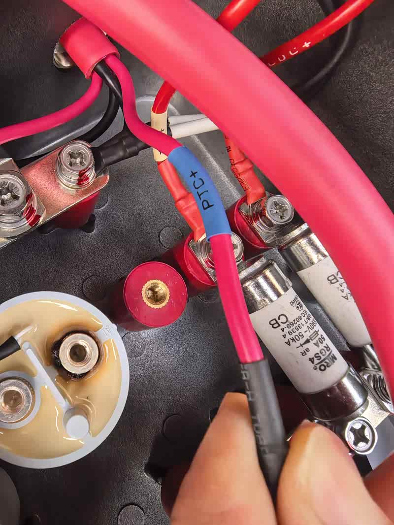

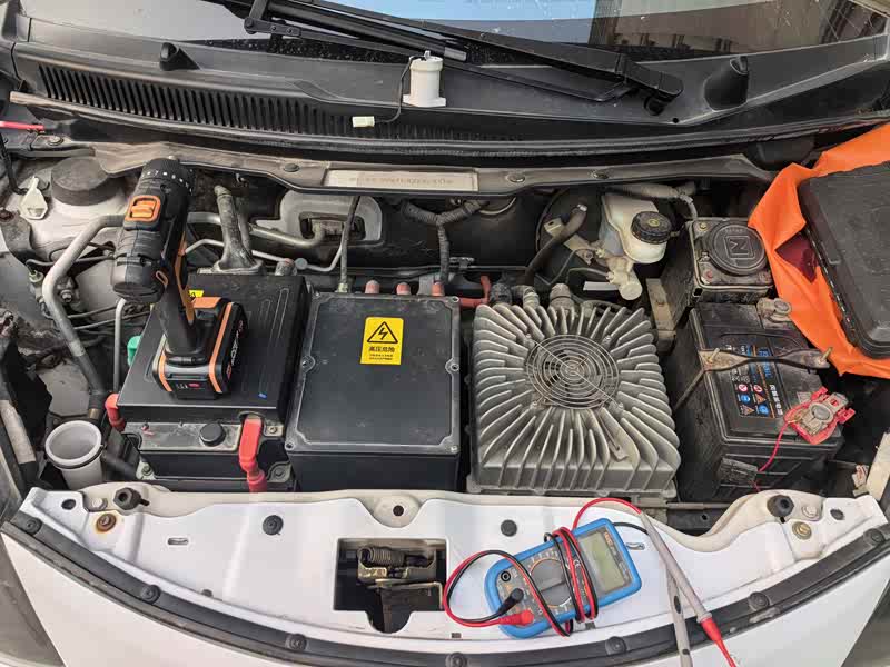

检测是否损坏的方法:着车开暖风,打到万用表的蜂鸣档,先用两根表笔测量接触器一路的粗的白的保险丝是否连通,如果保险丝烧毁了先更换保险丝,如果保险丝正常再继续测量接触器。

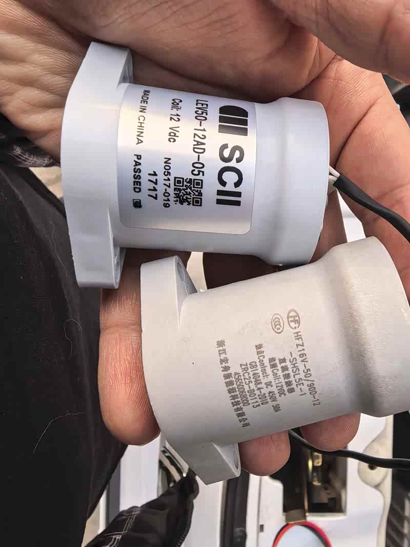

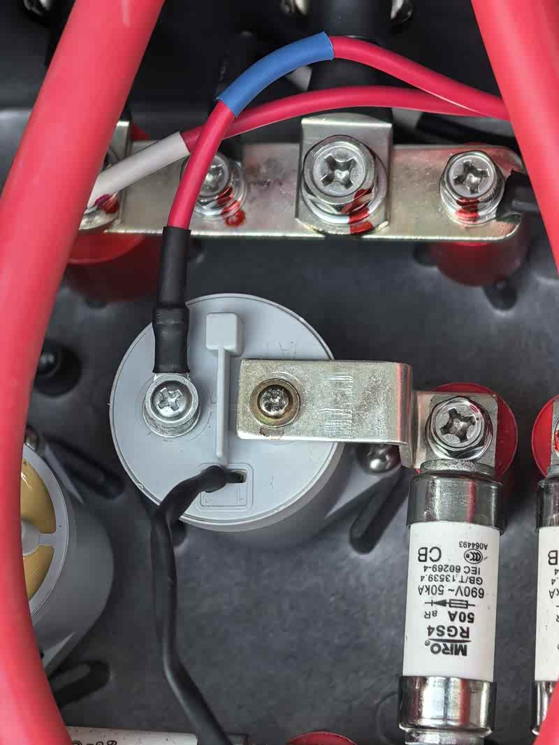

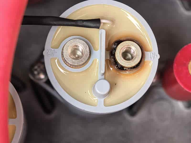

还是万用表蜂鸣档,测量两个管柱,蜂鸣证明连通,接触器没坏,有可能是PTC加热器损坏。如果不蜂鸣,就是不连通,接触器损坏。

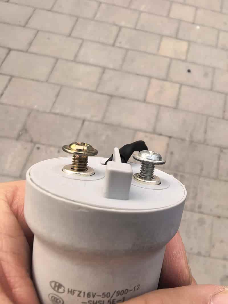

某宝输入众泰云100S暖风接触器(继电器),或者PTC接触器(继电器),价格35元左右。买回来更换即可。
全程操作要在灭车状态下进行,小心操作,盒内有100V左右的电压,避免误碰造成打火或短路。

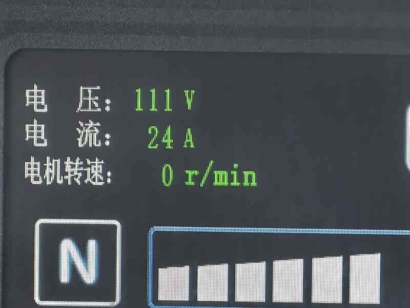

更换完成后着车开暖风,看仪表显示如有有20A左右的负载了,证明暖风已正常,数秒后出风口应该有热风吹出了,维修成功。
