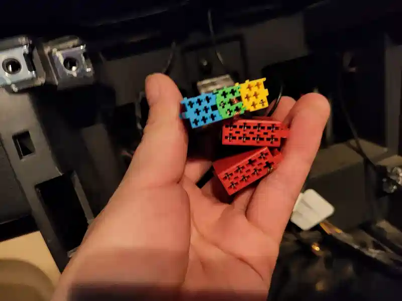

早就想给车子换个导航了!原车没蓝牙不方便,安卓机器凸出来太丑了,了解了一下新能源车机线路一样,模具也一样,就淘了一个回来安装!完美支持
接头线路一样!主要通讯线路不一样!E150没有那个功能用不着,
所以黄色插头不要插,新能源导航支持蓝牙!E150原车不支持!反应速度也没新能源的快!
黄色那个不要插!

插头位置形状一样
