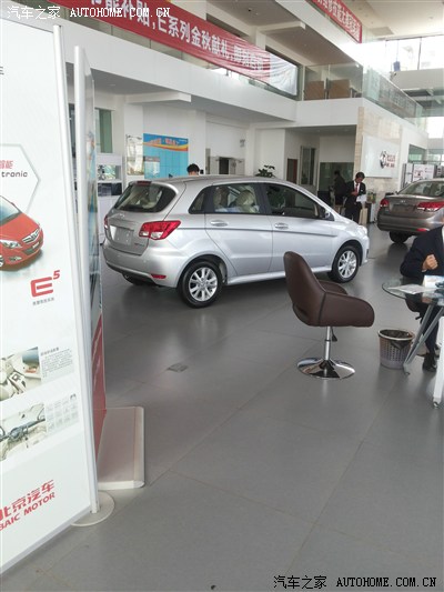

第一天选车基本不顺利,因为我只要两厢车,而且只要白色和银色的,选来选去都选不到合适的车子,不是办不了临牌就是其他的问题,差点这次就白来了,忽然之间。。。。。。。。。。。我的小E出现了,优惠大大的,因为是库存车,加大优惠,就是它了

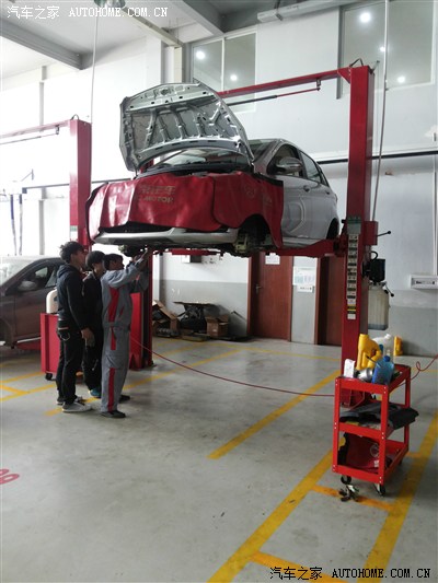

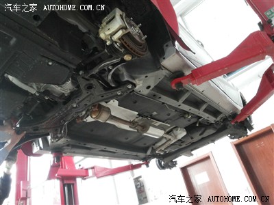

提车前的检查,放掉机油和变速箱油,换新的
拆下轮胎做动平衡,检查轮胎花纹看看有没有裂纹,毕竟提车了就跑长途,还是要检查清楚

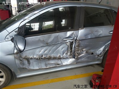

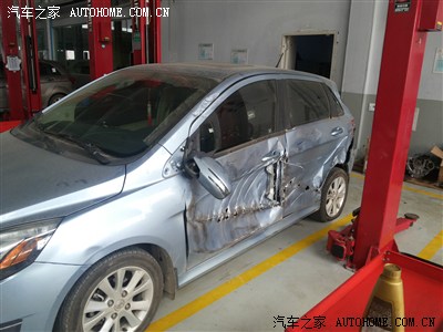

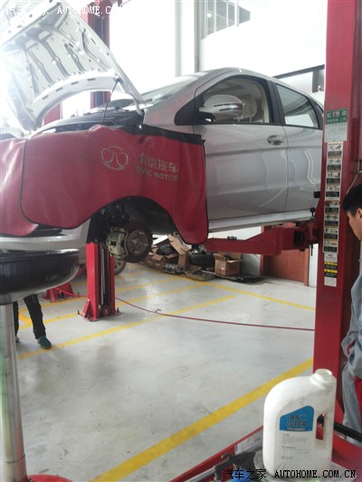

等待的时候看到事故车进厂维修,好结实的样子

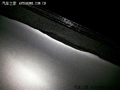

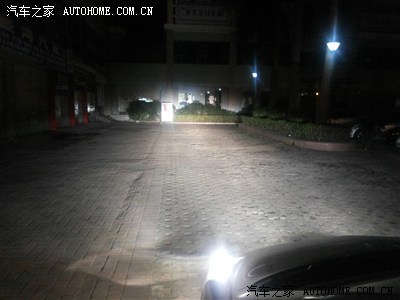

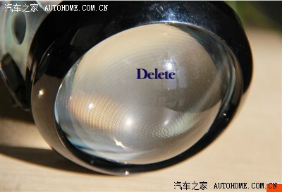

第一步,先解决灯光,换了氙气灯,原车的灯光真的不行,去到熟悉的改装店,不用多说,老板是个年轻小伙子,我改了几台车的灯光都在他那,把车一放和LD逛街去,到了晚上回来,已经改好了,所以过程没得拍照,直接上效果
仔细看,是带麻点的,这种效果要好过没有麻点的Q5
近光
远光效果
高速上时速100的效果,LD拍的,我安全驾驶
附:Q5拆车麻点双光透镜+欧司朗4300K,改远近灯同时亮,人民币1800元

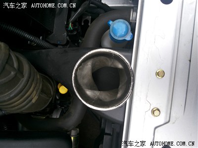

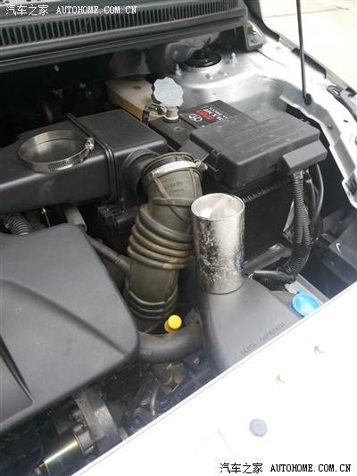

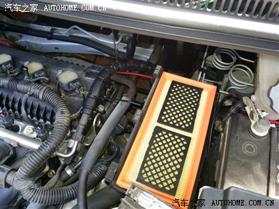

       朋友见我车排量小,又经常走高速,所以给了我一个旋转进气前段,加入这个后60公里时速以上再加速的动力更直接,好,就这样改吧

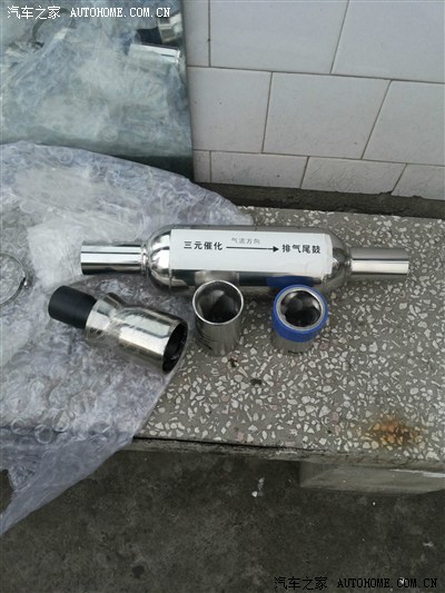

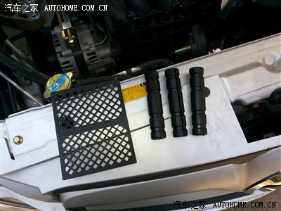

收到的前段、中段、后端,打开包装立马拍照了,看得出有旋转吗?据说3段都带旋转,像龙卷风似的
进行位置的对比

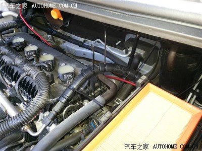

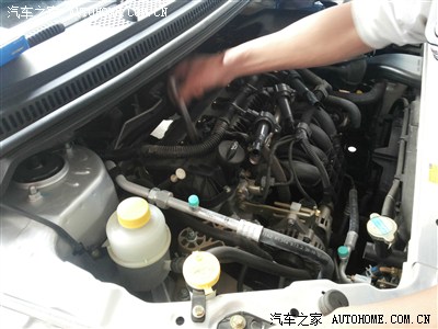

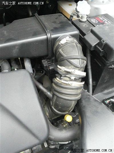

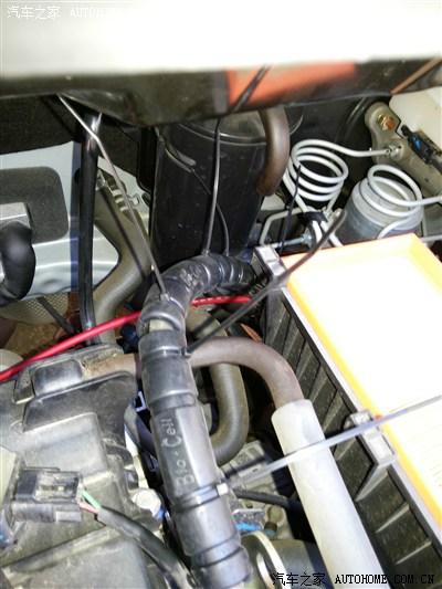

这个进气管是90度的,怎么装的进去啊,想来想去只有割开装进去了夹紧,过程很艰辛,做好就是这个效果
断口出一定要夹紧,漏气了可不是开玩笑的,进了沙子之类的发动机可是要直接报废的,装的时候注意看不要挡着废气回收管,不然不环保,年审尾气排放过不了,前段改完了,接着试车,这时候中段还没有加上,在市区开去修理店的路上车多,感觉作用不大,据说是60以上才能体现,等着跑高速的时候再对比吧,反正昆明回来长途对原车的车况已经有感觉了,对比过后再说。

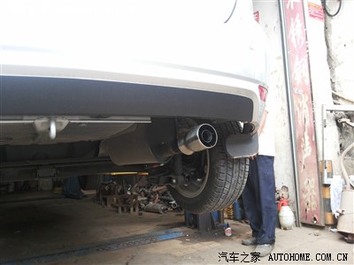

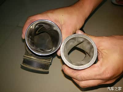

把旧的锯下来,拿在手里,和新的对比完全不在一个档次,新的是不锈钢的,很厚实,旧的感觉比面包车的还垃圾,难怪这么吵,加速时候叭叭叭的感觉,噪音这里算一部分,软链接其实作用不大,能改善一点,但是不如改这个来得直接,

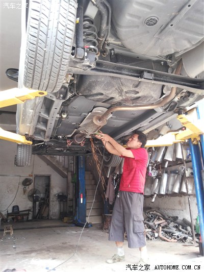

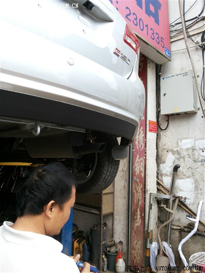

老板在量尾段的安装尺寸,划线,因为不是在他那买,只是叫他帮换,一脸的不屑,说你换这个没有消音的,等下换出来很大声,我说你只管换,换好我给钱

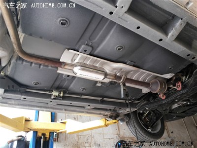

换好后的效果,再次升起,我坐进车内发动加油,检查有无漏气,我估计加了10秒钟,车放下来后我对老板说:“怎么样,你说很大声,是不是很大声?”老板脸立马红了,说“我改排气管这么久,见到像你这个东西的中段都是直排的,用起来会很大声,你这个怎么不是那种声音的呢,而且声音感觉很结实有力的,哪里买的?”“网上,我朋友自己生产的,自然吸气的车都能用”。时间也不早了,直接开去另一家店把火花塞给换上,这是我用车必备的项目,哪怕是买菜的摩托车也改火花塞,何况这辆有时我开一开的小E呢。

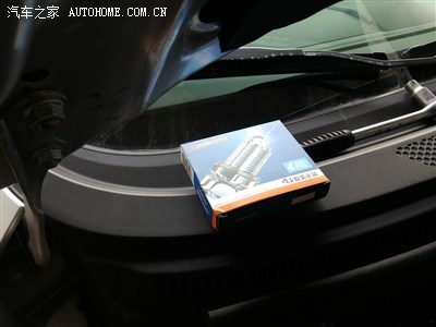

美国暴尔点火放大技术+世界顶级0.6mm针对针双铱金的混合体火花塞,集合最先进的两种火花塞技术,暴尔的点火增强爆发性能+Denso 0.6mm针对针双铱金的稳定,火花塞最强技术的合晶,性价比第一强,不要质疑其他,谁用谁知道,
安装后主要驾驶感觉提速顺畅加快,多重点火,爆发力强了,扭力增加,燃烧好,节油,长期下来积碳少,发动机保养寿命也长了。
为什么这么大区别呢?--火花塞的心脏不同了,平时我们用的原装火花塞是没有心脏的"空心"--只是一根导体,但这个美国暴尔火花塞内部植入了新技术多重点火放大增强装置,完全不同于这100年来汽车的点火技术,完全抛开放弃只是改变火花塞的外形结构,镀稀有金属的改进点火方式

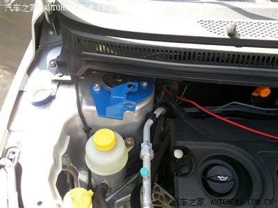

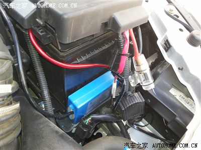

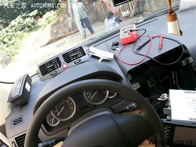

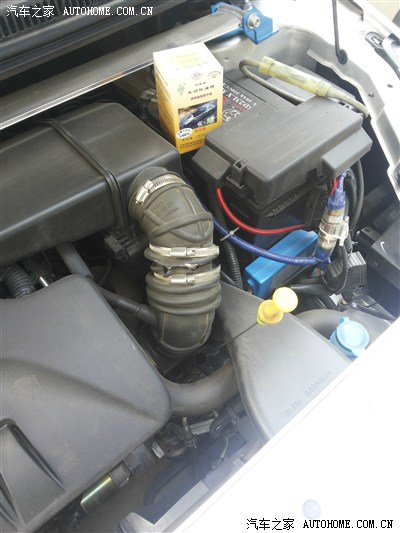

把加大的电容和电瓶并联,稳定电流

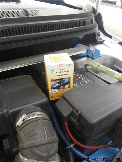

加入活化汽油的辐射装置,包含稀有金属的胶条,活化汽油,让燃烧更彻底,动力源源不断
顺便也活化一下进气的空气,两者结合,哈哈哈

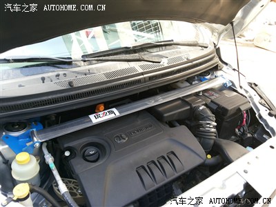

加装顶吧

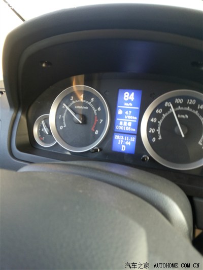

动力部分改装完毕,在不是很大程度的赛车级别极限改装的前提下,我认为这样的动力改装方案是比较适合小E的,结果实际试车也体现出来了,车身整体强度得到提高,不是那种更硬的感觉,是更稳的感觉,热车怠速时状况下车身抖动感觉不出(可能是新车也存在这种原因),发动机噪音明显降低(磨合期过后换了美国进口的安索全合成长效机油后,应该还能改善不少,因为那个机油我用过,真的很滑),跑起来的感觉就是能在2300转左右1换2,2200转左右2换3,3换4,加速有力,顺畅,油门感觉不再轻飘飘,变得有韧性,在加速换挡的状态下排气管不再是嘶叫无力的感觉,市区游走体现出了变速箱和发动机良好的配合,走了趟600公里的高速,车子开起来更有韧性,中段提速超车(磨合期只能超货车)感觉发动机顺畅,不再是加油没有力的感觉一路跑下来的感觉就是车子好开了,噪音下降了一点,动力真的是有改变了,没有浪费这个发动机和变速箱,没有浪费这个车架,更别说浪费了这些配置。我拍了视频,晚点上传。动力部分就先说到这,反正就是谁用谁知道(不要问我省不省油,百公里5毛左右我都能接受,现在实测下来高速基本维持车速在100的实际油耗是5.8升,加满油跳枪到加满油来计算,因为车回来了都是在去玩等等,全市区油耗现在正在测试,我不计算综合油耗,因为没必要,要么就是在市区,要么就是出去玩,出去就是走高速,所以不要问我综合油耗)。

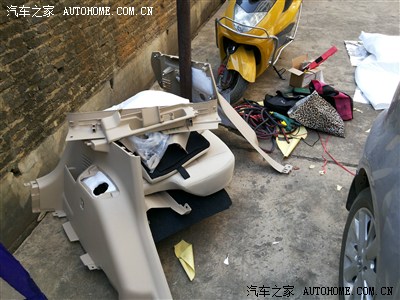

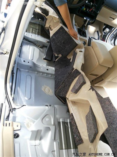

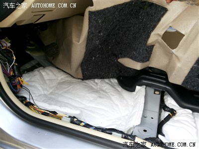

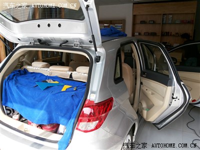

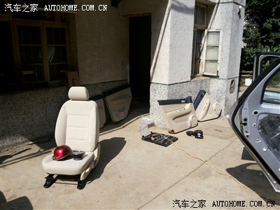

先把车体内有空间的东西能拆就拆了

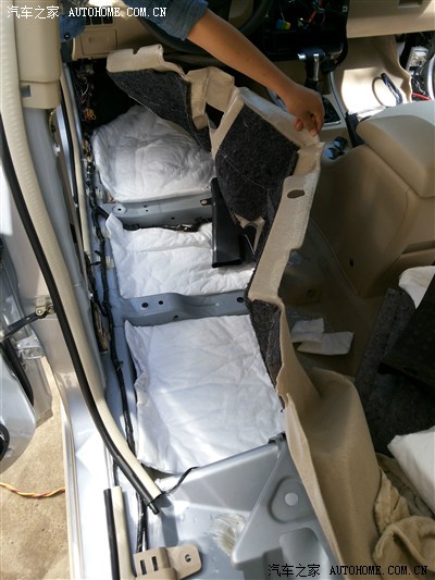

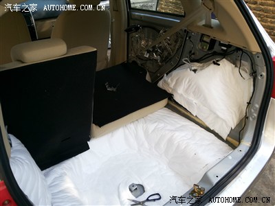

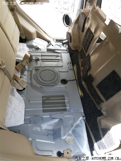

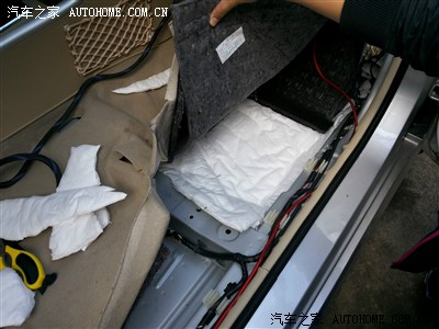

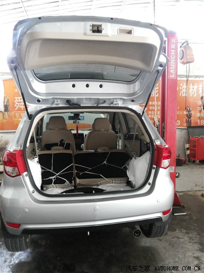

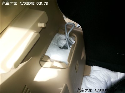

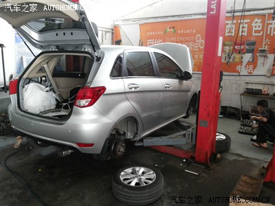

从后备箱开始铺设,因为这里最方便,把轮胎拿出来就能铺了,我铺的这种是400克的防火阻燃环保吸音棉,无异味,把轮毂也铺了,就是要阻断铁皮往车厢传递声音的途径
铺好以后盖回原来位置,我是两厢的,连尾门的也拆下来往里铺了再装回去,由于天色晚了,就没有拍到照片,总之就是能有空间的的地方就尽量的塞,前提是不要影响机械运转的地方

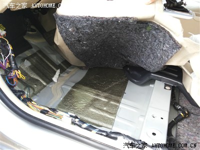

你看,就是一张纸皮然后直接接触铁皮,能不吵吗

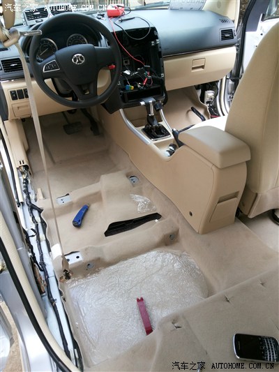

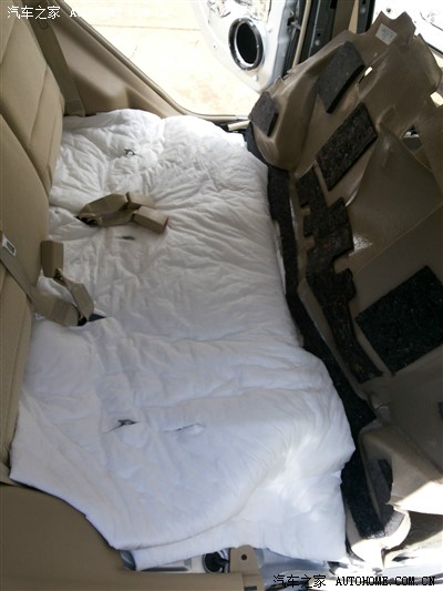

这个是主驾的作为下边,掀起来一样的铺上去然后盖下来,这些吸音材料发货过来的时候是被压扁的,在自用一段时间后,由于车体的震动会膨胀起来,膨胀起来以后的效果达到最好,但是不会影响内饰
图片拍的不多,总体就是能塞的地方尽量塞,然后预留一部分发胀的空间,然后就复位,连中控台和中央扶手箱下面都要铺,
中控台的空间很大,耗费的吸音棉也多

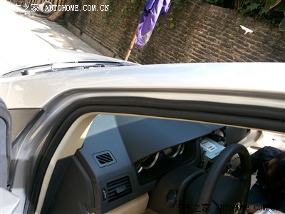

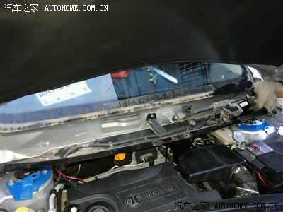

拆开U型槽以后,注意关键的地方,就是前档玻璃和车体的衔接处那里,在玻璃的下方用黑色的吸音棉剪称两个手指宽度,从左到右贴过去,然后用手指把玻璃与车体之间的缝隙按压密闭起来,发动机的噪音从这里也会传递进去一大部分,这里一定要做好,做好后可以复位了
整条前档都要做,我这只是画出来一部分,下面的图片是从底部和侧面往上拍摄的
由于施工是做到晚上,所以有些不清楚,这样看不知能否看得出来。做这里比做止震要方便,效果更好,因为这里的背面已经有吸音棉阻隔了,所以再吧玻璃这里的阻隔好,那整体的声音就很舒服了,事实验证也是如此

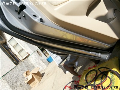

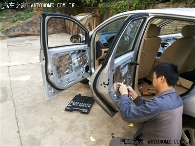

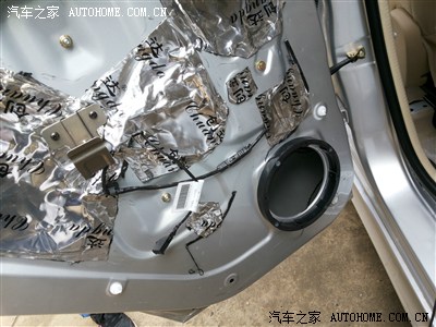

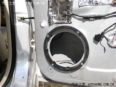

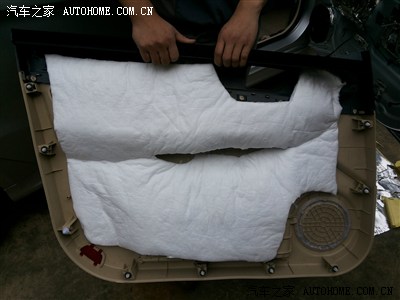

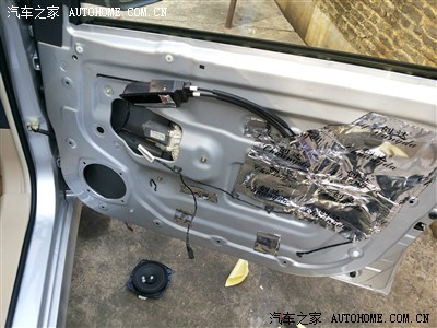

搞好了那些就是吧车门上的孔封闭起来,不要形成巨大的空间,铁皮里面不能放吸音棉,因为玻璃要升降,止震板封闭起来后,内饰的塑料部分贴好吸音棉一样能阻隔,而且音响效果会更好

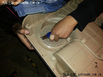

想这样就好

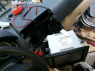

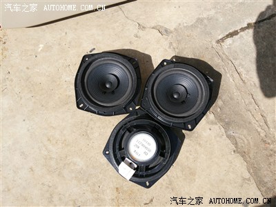

原车的喇叭效果不好,直接换了

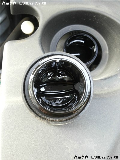

跑了3千公里,产乳了,一点点,开始换机油,换了机油以后目前没有发现产乳,先把机油换了

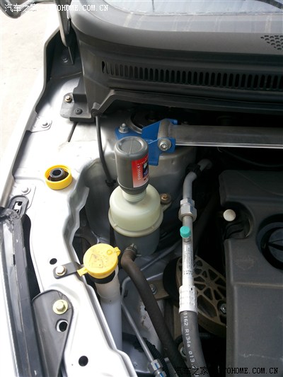

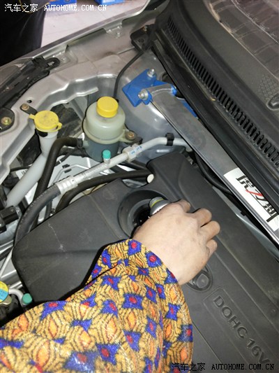

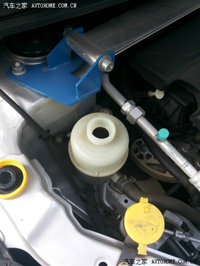

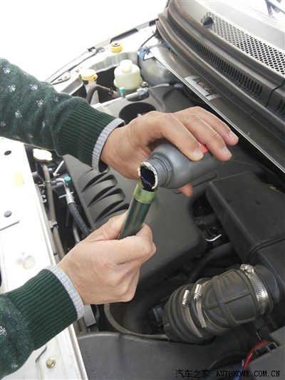

加机油之前先往助力转向油和变速箱油里加点补品
一瓶的分量分半瓶加变速箱,半瓶加助力泵
蓝黑色的液体,石墨精钢
这样摆拍有广告的嫌疑,无视
干干净净的倒入
一瓶全部加入发动机,然后加入安索5W30全合成机油,美国直邮,我的小E1W公里才保养了

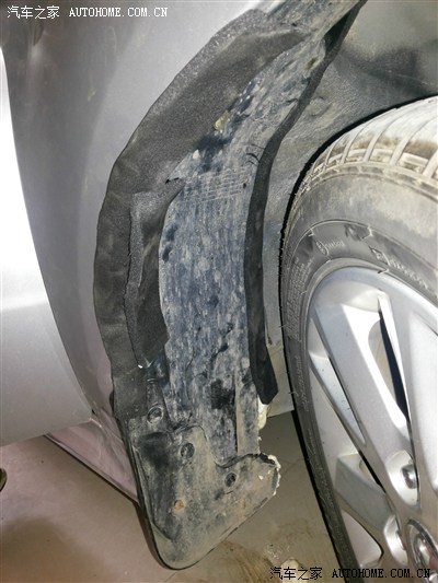

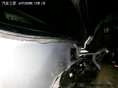

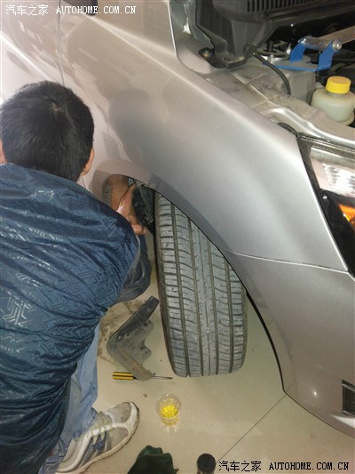

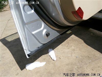

趁着还有时间,赶紧去装音响的地方把上次没有弄好的吸音阻隔还有密封给完善了,门边的密封就不用上图了,我把翼子板的填充上几张简图

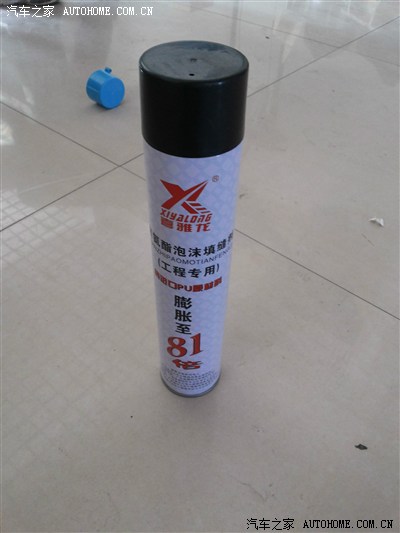

这个填充翼子板空间的材料,减少空鸣震动的空间
拆开翼子板下边的塑料板,把空间密封好然后喷入材料
不好意思,漏了一点出来,赶时间一路长途回来,漏了多了一点,不过不要紧。

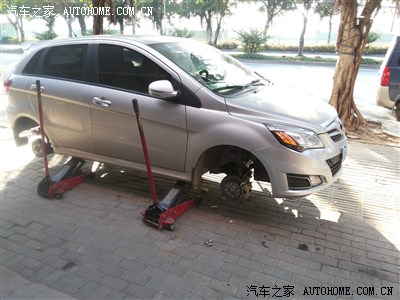

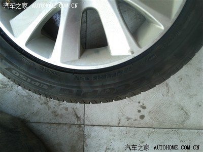

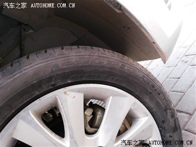

今天换了普利司通新款的EP150轮胎,195 55r 15的轮胎,解决了很多的问题,1转向轻了一点。2抓地力提升,加速很舒服,刹车信心很足,最重要的是大家说的避震硬,噪音大的问题完美解决了,不信的可以试一试,不爽的是才4千公里右后避震漏油如此严重,还好可以索赔。改装已经完成,现在有开高档车的感觉了,起码驾驶感觉可以去到10万级别的。再次声明,改装完全费用加上提车的价格,本人的小E相当于裸车6万3,超值中的超值!

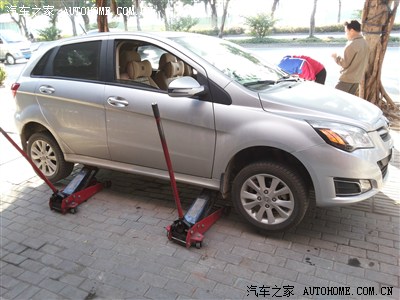

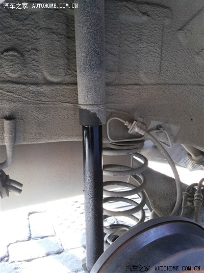

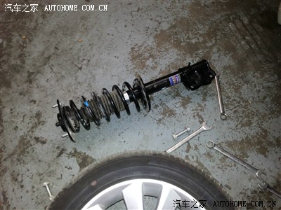

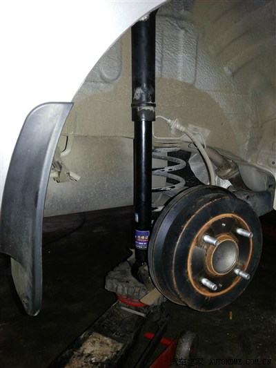

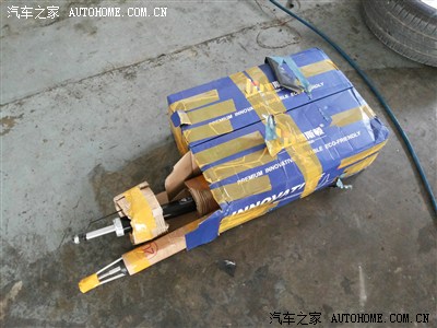

忍受了很久原车硬邦邦的减震,今天终于全部换掉
拆掉轮子
原车右后漏油严重
新到的
换好以后
换好以后行车感觉韧性不错,舒适性提高了,操控没有降低多少,主要是侧倾和原车没多少改变,还是很不错的,卖家说用一个月后舒适性还要更好,因为氮气充分适应了,期待吧,不过现在用起来也比原来的好了,满意。

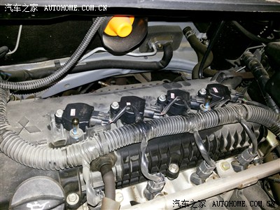

把原车的点火线圈换了,换成增强型的,能增强点火的电压,发动机声音变尖锐细腻了一些,配合之前更换的双铱金火花塞,可以感受到开了空调后损失的动力找回来了,空调关掉后发动机行车的加速力度更加扎实有力,386元,划算。大家别问我省油吗?我开车不讲究这个,老婆新手更加体会不出,我用的时候只是要求好开,对那多出的半升一升的油耗可以忽略。

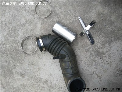

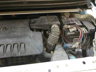

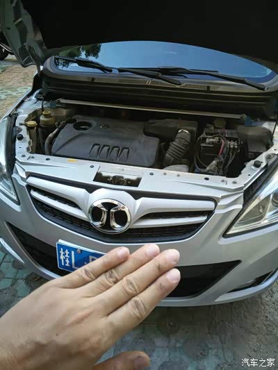

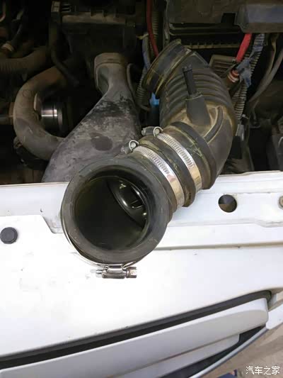

2016年国庆去朋友那玩,受不了他新出的更改参数以后的进气系统,他说给我换一套玩玩,好吧,说换就换
熟练找到进气
拆下来换掉之前旧参数的龙卷风
感觉做工更好,口径更合理
扎紧钢带
复位,试车,效果超完美,提速换挡动力线性,绵绵不断,惊喜的发现调档顿挫几乎没有了,哇靠,这是什么概念,之前的已经感觉很不错了,现在的更加不知道怎么形容了,动力随叫随到,低扭十足,感觉好像换了一台车子,不是夸大,不是吹牛,老友说北汽的进气七拐八弯,如果给他时间研究直接做直通的进气专车专用,那效果还要更好,这是在勾引我多住几天的节奏吗?咋不早说呢?我的出行计划都安排好了,只能作罢,看看下次去玩就专门多住几天,给他好好捣鼓捣鼓。这次的出行真的太超值。有没有心动的朋友,呵呵呵呵。
