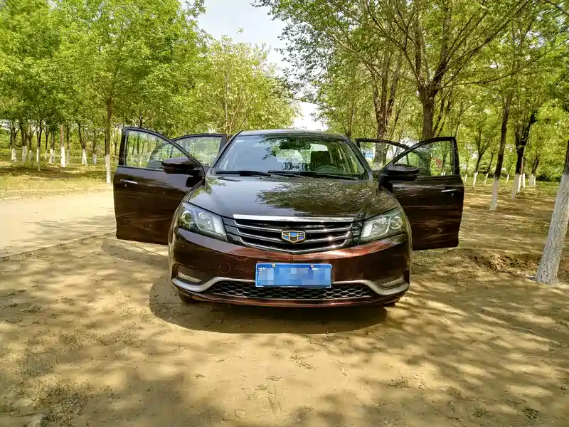

大家好!好久没来论坛了, 今天咱们说说1.5L帝豪的保养相关问题
大鹏展翅
