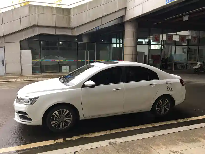

给大家分享2018全新帝豪车机软件下载,实现中控台屏幕自由化,以及液晶仪表盘主题调节的教程,话不多说,我先介绍一下我的车型,我的车是2018款全新帝豪1.5L,CVT向上互联版。车型外观如下图所示。

霸气的车型外观图
