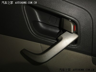

   一、被拉断的拉手图片:

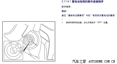

二、2012-05-12查维修手册找更换方法
《帝豪维修手册》上的更换说明(手册是车友以前共享,我下载的,在此表示感谢)
2.11.8.1 蓄电池电缆的断开连接程序(实际上不断也行,小心即可)

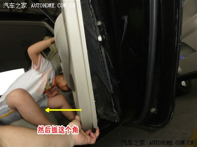

拆电池负极,拆车门内饰板:
(实际上不拆也行,换拉手对电线没多大影响)
先从左下角扳,再从右下角扳。

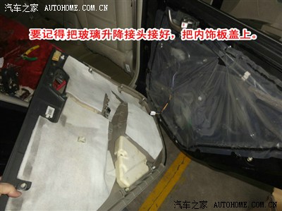

拆拉手,换拉手
细节对比就看出不同了。
把门上的卡扣拨下,装回内饰板
