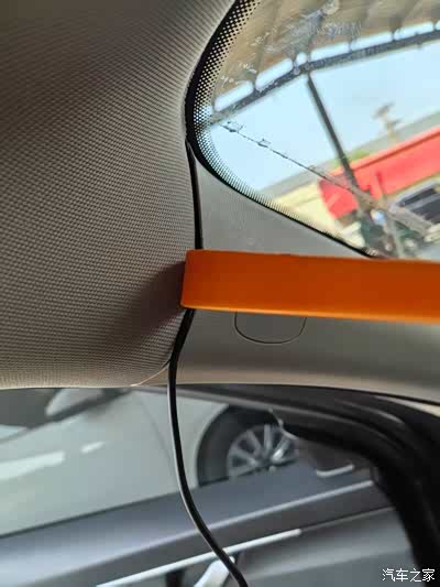

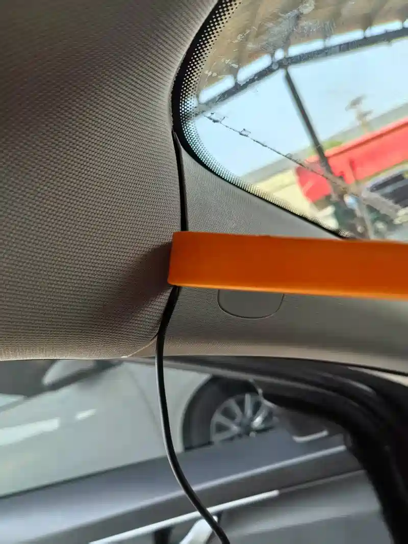

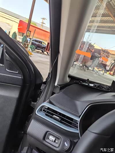

从顶棚开始预留好线长,用撬棒把记录仪的降压线一点一点塞进去。
然后把A柱装饰板上沿撬起来点儿继续往里塞。
再顺着门边密封胶条一路捋下来。

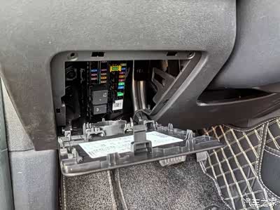

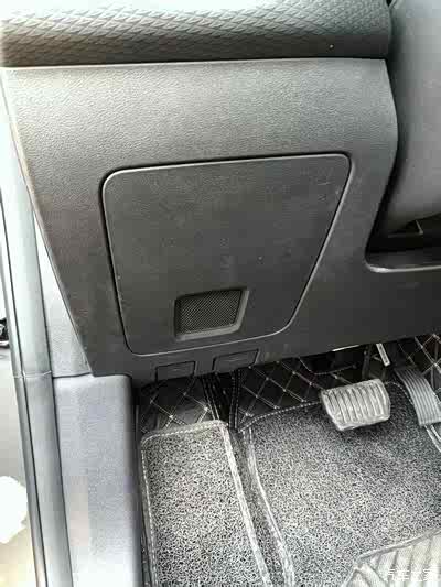

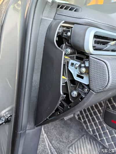

把仪表台的左装饰板取下来。

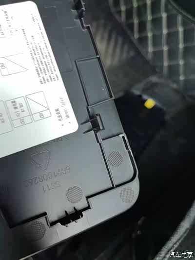

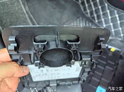

把保险盒面板取下来。保险盒面板要从上边沿撬,底边是两个轴固定的可以完全拿下来。上一代帝豪这个位置是个小储物盒子,这一代给简化了。

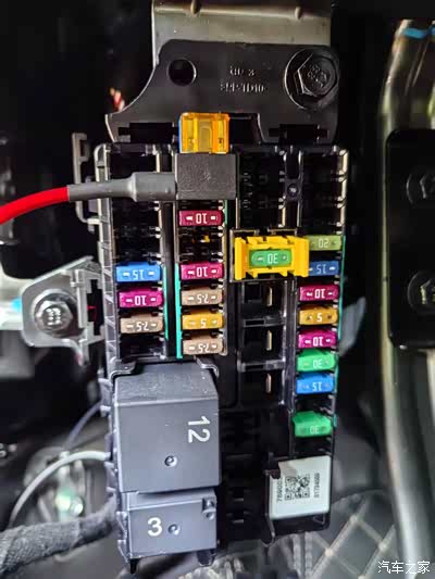

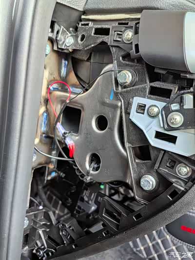

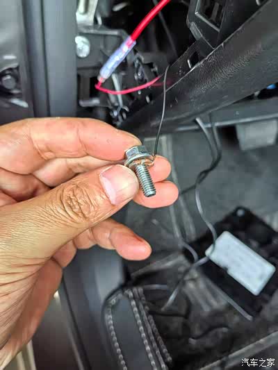

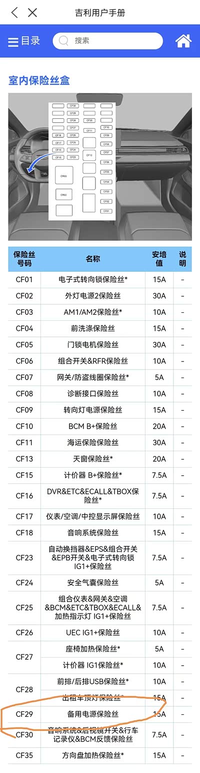

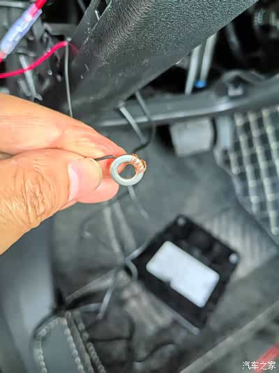

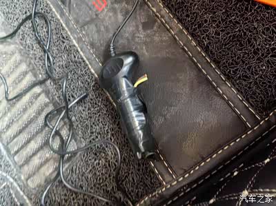

电源线正极从CF29号保险取电,这就是点烟器的控制保险,可停车断电。我从网上买了个一分二的保险转接头,这样看起来比较规整。其实原型车记录仪是带保险管的,在点烟器取电插头里,这次我把它给剪掉不用了。负极线随便找个车架搭铁螺丝接上就?了。
保险接好后,把多余的线卷起来捋一捋然后用扎带绑好,再把装饰板复原。

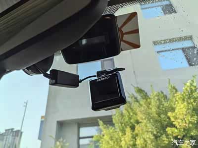

最后把行车记录仪找个合适的位置安装好。通电测试,完美收工。
