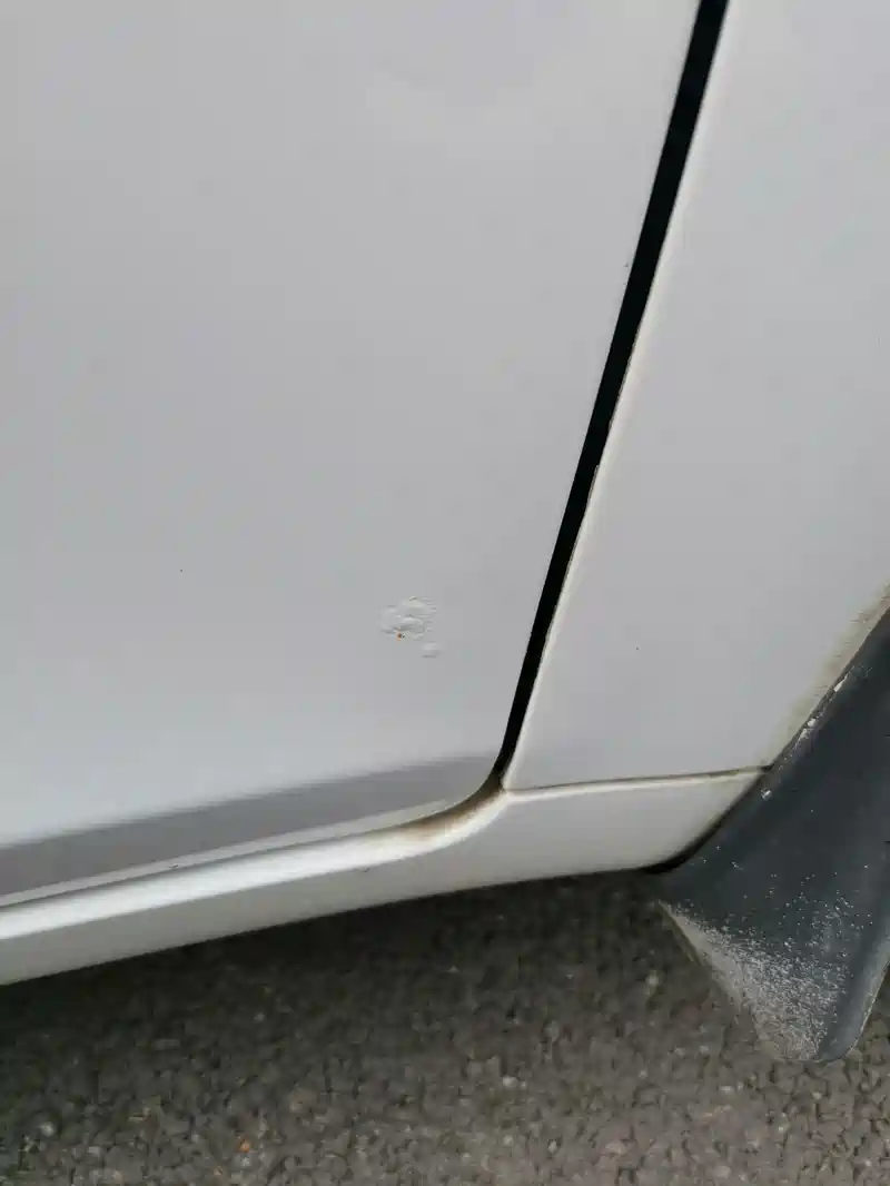

刚刚看到所谓的四代依然车门爆漆、生锈,我也发一下昨天刚去处理生锈的照片吧。
这车其实除了爱生锈、烂车门,其实其他还好(手动挡)。
右前门,去年开始鼓包。
右后翼子板,也是去年开始鼓包。
左后车门门锁位置
左后车门
准备开膛
开膛
一个锈点,已经锈透。
现场经车友指点,让他们拆车门,检查内部。(感谢论坛花哥)
果然里边也芭比Q了。在最里边,看着不清楚。一会拉近镜头,
拉近,果然严重
锈孔周边,惨不忍睹。如果不处理,用不了两年就得烂个大窟窿。其实上边黑影部分,就是车门内外折叠角(夹缝)那里,也锈得很严重,只不过角度不好拍,也没办法用工具打磨。
打磨后,看到残留那里了吗?夹缝里,触及不到。
用钣金胶糊死,听天由命吧
糊满
继续糊
锈点那里焊补,然后局部喷漆。
静待结果。明后天去取车。
