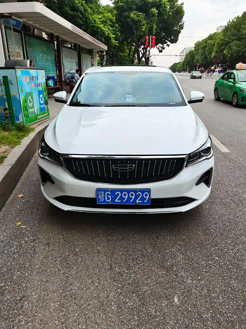

车子买了一年多了,整体感觉还好,唯一不满的就是油耗太高,这也算是帝豪车型最大的诟病,帝豪车主吐槽最多的缺点吧!
外观确实挺喜欢的,前脸挺像星瑞,有点沃尔沃的影子![]()
只是油耗越来越高,唉😔
