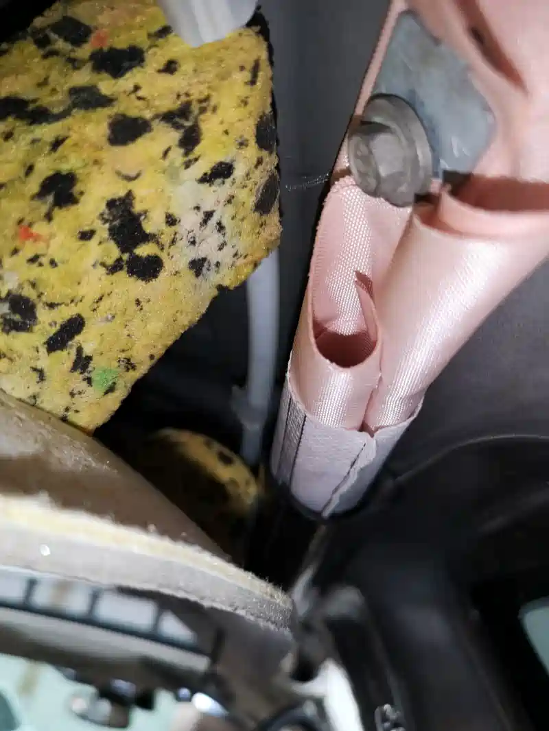

侧板拆开检查,可以看到安全带
这些部位如果漏雨会导致生锈和接触问题引发故障
地板部位是很多线缆的走线槽,浸水导致的问题会引发行车安全性隐患,譬如功能故障告警失效等。
