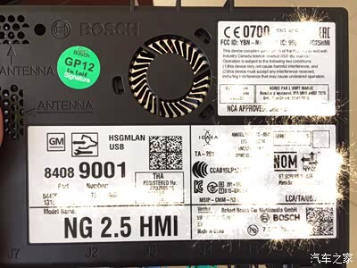

人机交互模块,NG2.5HMI,17款高配才有,16款之前是2.0的。反应速度嗷嗷的,关键是实现了carplay

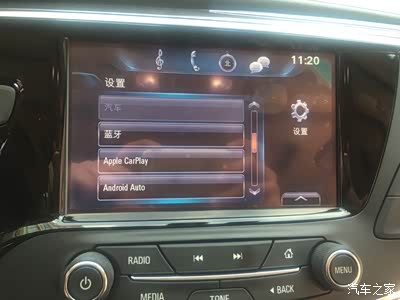

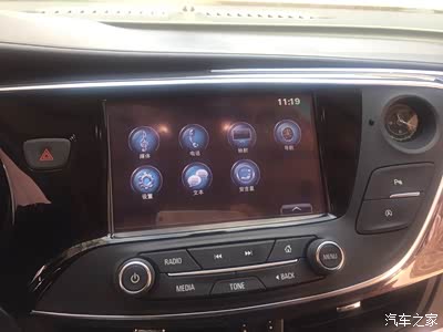

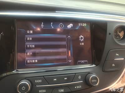

升级后的界面

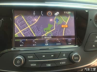

导航

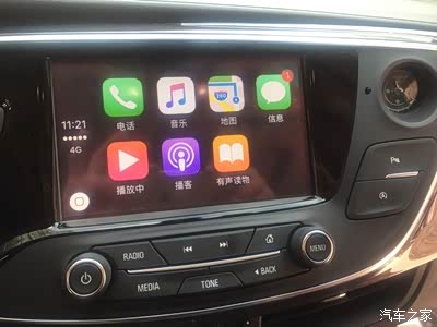

carplay出来啦
手写板也出来了
carplay来了,前提是数据线连接手机,接口在扶手箱里

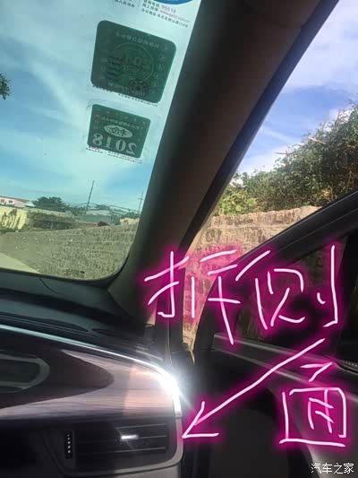

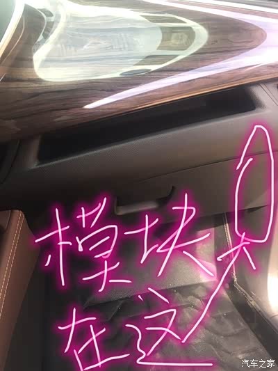

大致路子是这样的,先拆侧面版

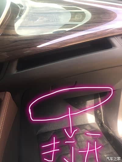

再拆储物盒下面的一块板子
模块在储物盒右下方,贴近轮胎,这个比较费事
天线贴着密封胶套走的,最后粘在这里面

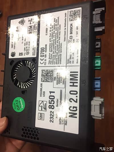

拆下来的2.0HMI模块
最后刷软件,感谢民间高手,刷软件的哥们,自己编了编,居然搞定了!官方的2.5程序还未发布,应该很快发布。美中不足是收音机的奇数台收不到了
