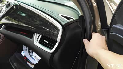

首先打开右前门,拉开门边密封条,使劲扯,坏不了

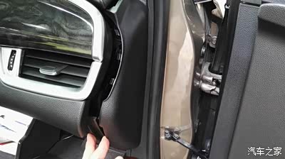

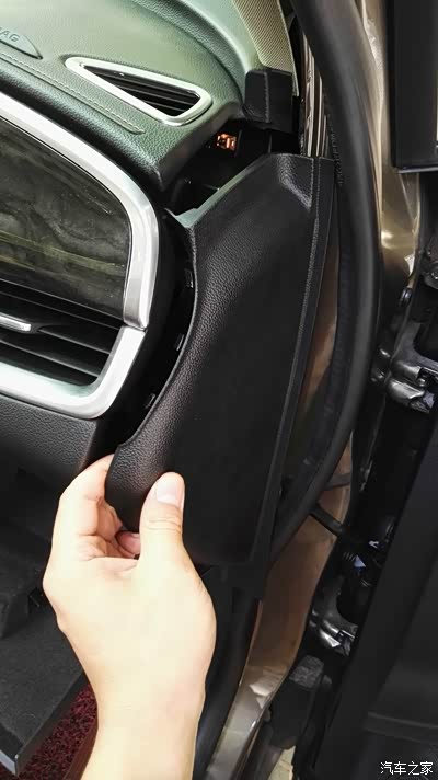

然后是侧面这块装饰板,都是卡扣,需要使点劲儿往外拉,如果到这步你已经下不去手的话还是请装饰店吧。

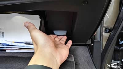

接下来就是手套箱里了,打开就能看到这块盖板,我手指摸到的地方就是设计来开关的,抓住就能打开。

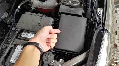

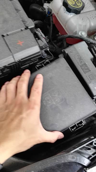

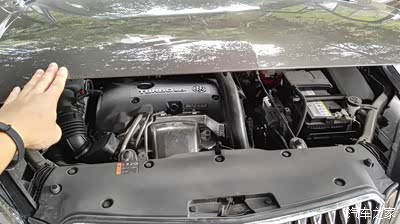

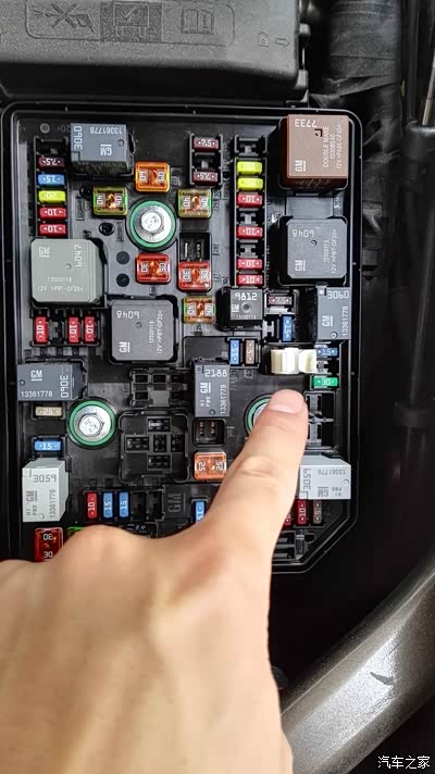

接下来把引擎盖打开,右侧我手指的地方就是保险盒,有三个卡口,捏住就能松开。
拿开盖子。

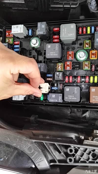

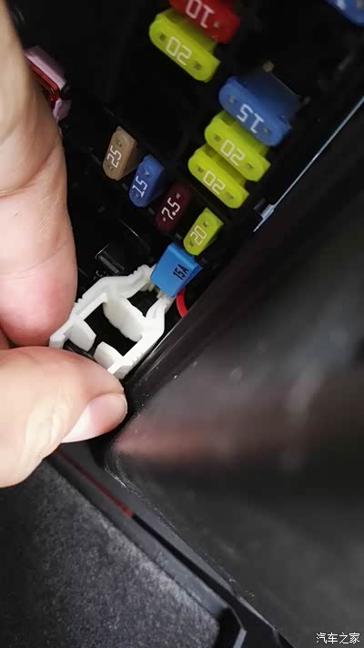

打开以后是这样的,我手指的地方就是镊取保险丝的工具
就是这样一个白色的小夹子,抱歉手机照的,没有旋转图片,头部右转90度就是上图的视角。

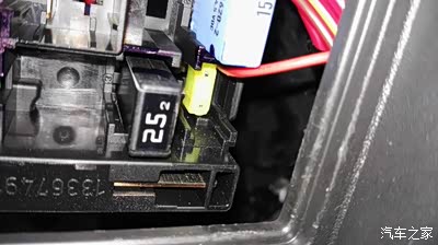

拿上这个小夹子回到副驾手套箱,在最右下角(需要埋头才能看到)有一个黄色的保险丝,这个就是点烟器的保险丝了,将小夹子捏住插入到底,很合适的,不用担心损坏,这个夹子就是干这事的。到底后夹子就能夹住保险丝,然后再取出来。这个时候黄色保险丝应该就在夹子上了。什么?没有?再来!

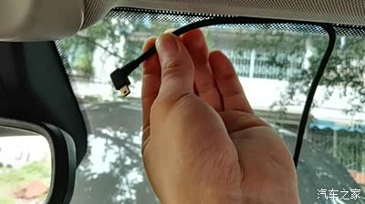

接下来就是接行车记录仪的线了,请记住,点烟器是12V的,一般行车记录仪是5V的,所以这根一定要是降压线,如果你直接把记录仪接点烟器的线剪掉来接的话恭喜你,可以重新淘宝了。

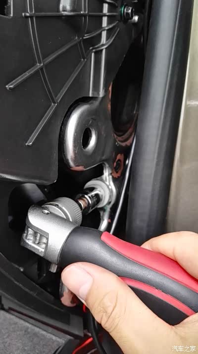

红线插入了保险盒,黑线需要搭铁,侧面就有一个绝佳的地方——螺柱上的螺丝松开一点
把黑线塞进去,拧紧。这两根线就算搞定了,接下来走线。

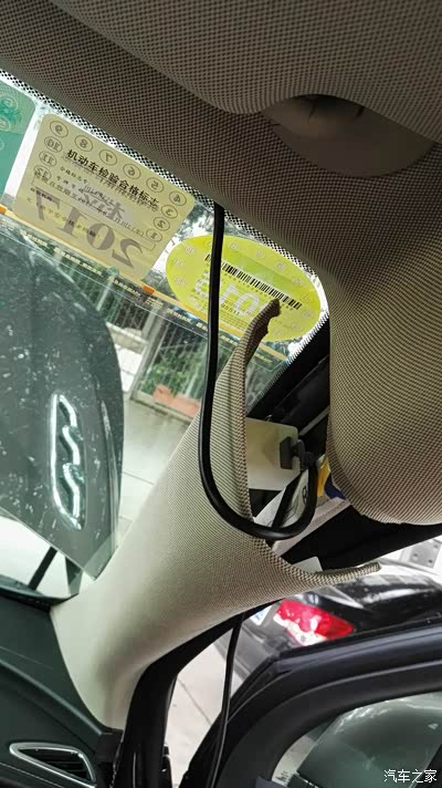

先确定记录仪安装位置,把插头位置和线长大概确定一下。

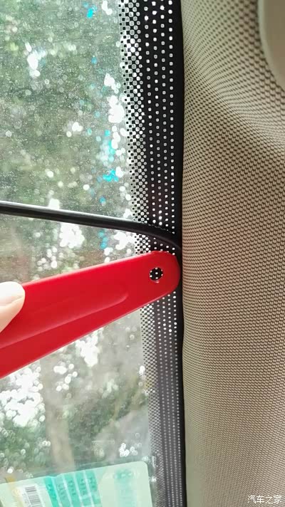

然后随便找个塑料板把线往顶棚里塞,不好意思这张图又没调方向,烦请再次头部右转90度

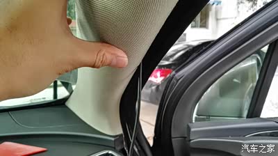

一直沿着顶棚塞,A柱这个块可以不用拆,只要为了更完美我选择了拆开,很简单,抓住往外拉,两个卡扣,比那个侧面的装饰板更容易取。
我把线和原车线绑一起沿着A柱下来,也可以不绑,我是完美主义者,这步可略过。

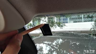

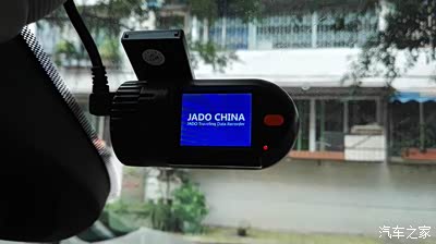

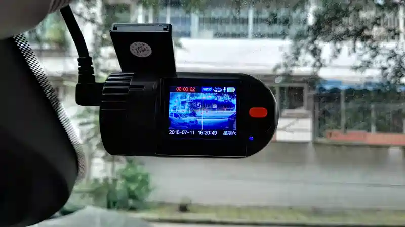

比划好行车记录仪底座粘贴位置。
装上记录仪,插上线,通电,OK!这步建议在布线结束后做,万一没成又得拆。。我是第二次装了,所以没试,不要学我。
