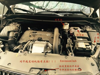

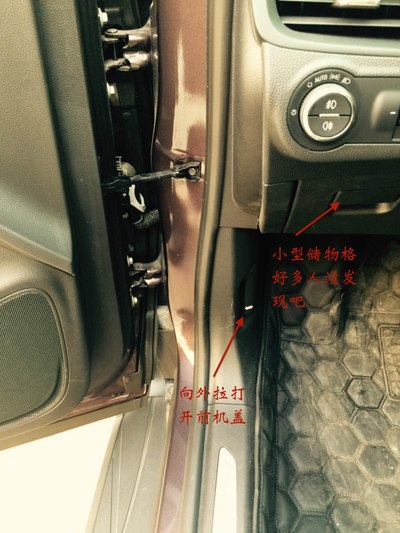

更新:发动机舱

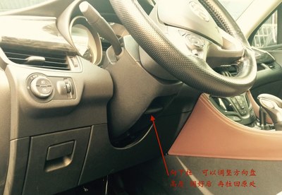

更新:方向盘调节

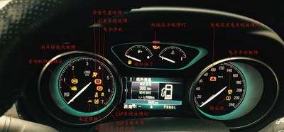

更新 :故障灯

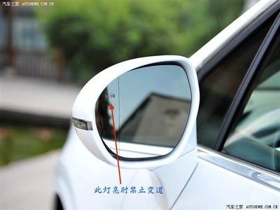

2.后视镜盲区监测   回复 :后视镜或盲区监测

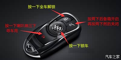

3.无钥匙进入  回复:无钥匙进入

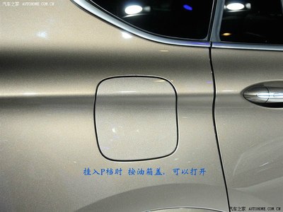

4.油箱盖怎么打开?回复:油箱盖

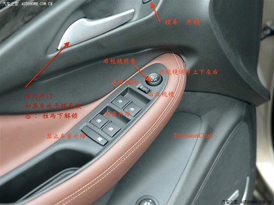

6驾驶室门上的按键,不要嫌我啰嗦 有的人真的不认识,认识的可以忽略!后视镜折叠是调整后视镜的向下键!   回复:后视镜调节

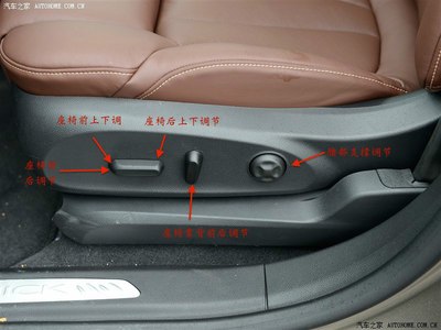

7.座椅调节  回复:座椅调节

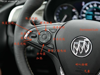

9.方向盘按键左半球! 回复:方向盘左
10.方向盘按键右半球  回复:方向盘右                   按住对勾键 小记里程1   2可以清零!

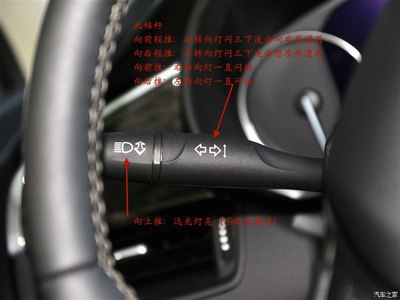

11.左档杆     回复:左档杆

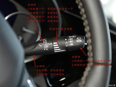

12.右档杆      回复:右档杆

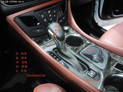

15.怎么挂档啊?????有不会的举手!  回复:档位

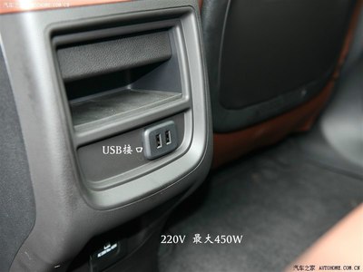

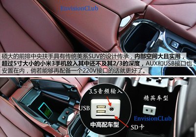

16。中央扶手箱usb接口   回复:扶手箱
15.后排usb接口精英豪华是没有的   回复:后排usb

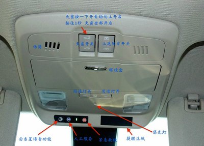

16.天窗控制区 安吉星控制区! 回复:天窗

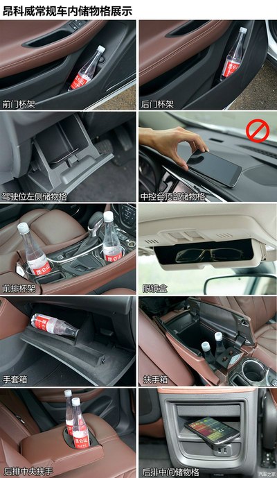

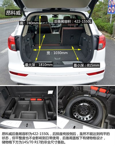

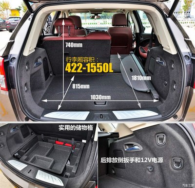

18.储物空间这个图你们都见过了吧!  回复:储物空间

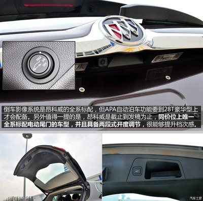

19.后备箱开启   回复:后备箱 (1.5T领先精英不带电动尾门)

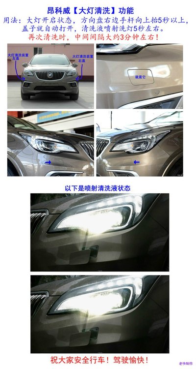

20.大灯清洗 好多人都不会用!  回复:大灯清洗

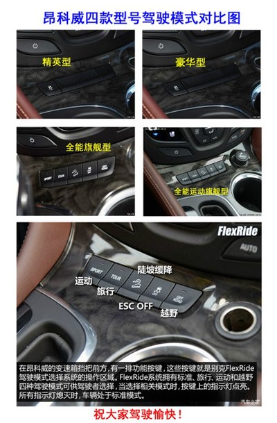

22.驾驶模式区分图! 回复:驾驶模式

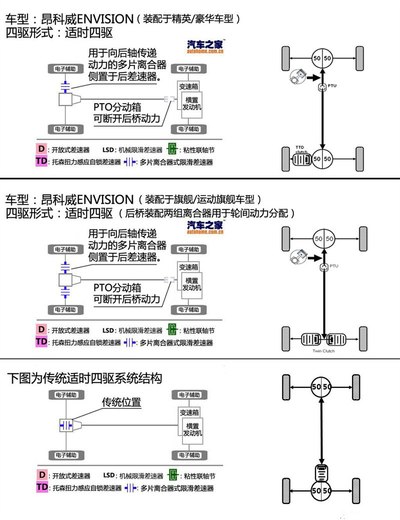

23.还有大家讨论的四驱问题  回复:四驱

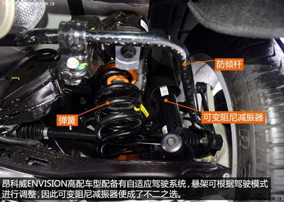

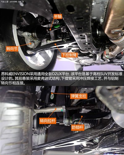

24. 回复:底盘

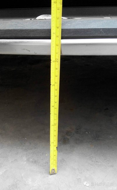

25.离地间隙  回复:离地间隙

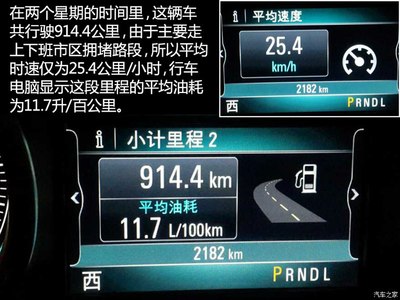

26.油耗 基本和我的差不多,我现在跑5200公里 平均油耗10.6  最省时80迈匀速 7.1 市区看拥堵程度11-13个左右   回复:油耗

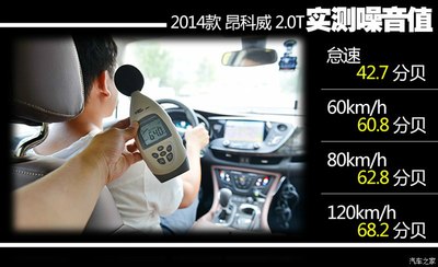

27噪音测试  回复:噪音

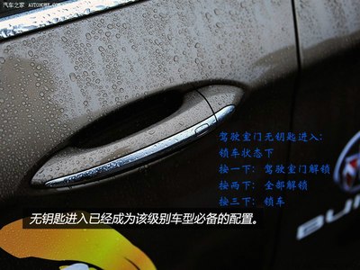

44. 昂科威使用基本功能 一、车辆启动  无钥匙进入,是你身上只要带到有遥控器,走近车身后只要按门把手上的小按纽就能开车门!下车了关好门再按一下门把上的按纽就锁车了!无钥匙启动,是只要你遥控器在身上,不用拿出来直接按车上的启动按钮,就能打火,停车时再按一下按纽就熄火了!
45、手自一体排挡  自动挡:P档到D档,踩制动时换挡,挡杆向上前抬一下,仪表盘有显示。  手动挡:L挡,加减档位在排挡杆头上左侧,倒车档按下去在1档边上。

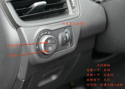

46、大灯按键  在方向盘左下侧的位置,别克昂科威设计了圆盘旋钮,让车主可以自主的对灯光进行控制。有自动开启灯光功能。  左:大灯控制 右:仪表明暗控制  大灯高度可调高配的自动调节大灯:  大灯清洗装置:在车灯亮着的时候打开清洗前挡风2秒以上,前大灯高压清洗装置会自动冲洗一次。 灯光自动:auto代表自动灯光,车上装有光照传感器,如果检测到外界光线变暗时,比如进入隧道,灯光自动亮起。光线强时自动关闭,因为依外界光线强弱控制,白天可能会亮起是正常的.

48、行车模式按键(位于空调区域下方)
1、标准模式(默认):  适用于一般城市和高速公路驾驶,为车辆提供精确而舒适的操控;该系统在探测到激烈驾驶时会自动切换到运动模式,如果驾驶风格或车辆状态恢复正常,则车辆将返回标准模式。系统会在车辆启动时自动进入标准模式,当其他模式关闭时,系统也会回到标准模式。 2、Tour旅行模式:  当长距离驾驶在高速公路时,系统会调整悬架的阻尼和转向助力,保障行驶舒适性,并降低油耗。 3、Sport运动模式:  针对激烈驾驶,此模式可通过调整悬架、发动机供油、变速箱换挡逻辑和转向系统,使动力响应更加灵敏,操控更加精准。 4、Offroad全路况越野模式:  当行驶在不平、碎石、草地、泥泞或起伏路面时,Offroad越野模式将使四驱系统更积极地介入,同时减少车辆稳定系统的辅助,使四个车轮的动力可以获得比较平均的分配,提升车辆通过能力。  标准、旅行以及运动模式下给驾驶者的感受并不是特别明显,油门的响应程度以及悬挂的支撑力度几乎相同,不过最为明显的还是转向系统;运动模式下方向盘变得更沉,而其他模式下则相差不多。 5、ESC车身稳定:山路急弯的情况下使用,打滑时它才会发生作用,增加车辆行驶的稳定性。 6、HDC陡坡缓降:可通过手动开启。一旦启动,驾驶员可完全专注于控制方向盘,在不踩加速及制动踏板的情况下,系统会自动以恒定低速驶下坡道,防止轮胎锁死,大大降低车辆在坑洼路面下坡时产生的震动,减少失控危险。 7、上坡辅助:在中控台里设置,没有开关,是自动实施,HSA坡道辅助系统能防止车辆在坡道驻车或者起步时中发生溜坡的可能,当车辆在坡道踩停时,HSA坡道辅助系统便会智能启动,2秒之后即使不拉手刹或者踩刹车,车辆依旧能够持续保持静止状态,直到踩下油门踏板,车辆才会前进。即使是在31%的陡坡情况下,昂科威配备的HAS坡道辅助系统仍可正常工作。

51、多功能触摸GPS  1、系统设置:灯光照明设置(寻车灯功能、下车照明)、车辆安全设置(自动防撞准备、后方车辆通过警示、汽车状态通知、车道变换警示) 2、并线提示:并线辅助也可以称为盲区监测,这一装置的形式是在汽车尾部隐藏式的感应器及A柱下方的角灯或者其他方式提醒驾驶者后方有来车。事实上,等于给车辆加装了后方2个角度更大距离更远的雷达或者摄像头,只不过这个雷达(摄像头)不是提供泊车警示,而是监控后方的车辆。 3、车道变更辅助系统及SBZA侧盲区预警系统:可实时监测车辆后方盲区。当系统在左右盲区内探测到车辆,或左右两侧车道后方70米距离内有车辆快速接近时,则左侧或右侧后视镜显示器将点亮。如果转向信号被激活且也在同侧探测到车辆,则显示器将闪烁,作为不要变换车道的额外警告。 4、FDI前车距离提示系统:通过车辆前方的长距离雷达和前摄像头检测与前车的距离。当车速大于40km/h时,以时间(0.5s-3s)显示出与前车的差距,提醒驾驶员保持车距 5、LKA车道保持系统+LDW车道偏离预警:当车辆时速在80-180km/h之间,如果车辆靠近已探测到的车道线却没有使用相应方向的转向灯,则系统会缓缓地转动方向盘加以辅助,保持车辆在车道内行驶;当车辆越过车道线时,系统会发出车道偏离警告。如果探测到驾驶员在主动转向,系统则不会工作。 6、FCA前碰撞预警系统+CMB碰撞缓解系统:能对前方慢速行驶或者静止的车辆进行综合评估碰撞危险程度,并在必要时对驾驶员告警;系统持续对车辆行驶速度,与前方障碍物的距离变化等信号进行评估,如果系统探测到可能与前方车辆发生碰撞时,首先会发出视觉及声音警报,如果驾驶员没有采取相关操作,该系统会根据情况自动刹车,以避免碰撞或者减轻碰撞造成的伤害 7、自适应巡航功能:自适应巡航,就是电脑通过雷达,控制车距,车距太近就自动制动,降低功率,车距过长,就自动加速。保持在你设定的距离和速度上。现在更为先进的是,前面车停下来,你的车也停下来,前面的车走,你的车也走。完全智能化。
