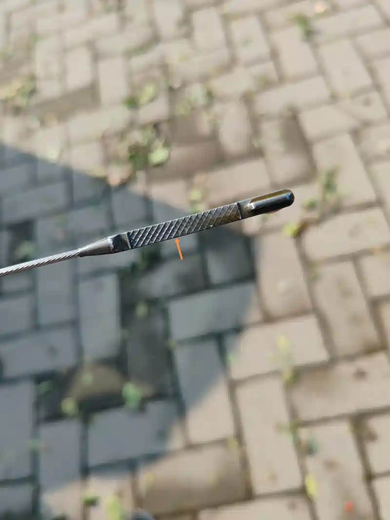

25款白金四驱昂科威plus,25年5月提车,目前公里数一万五。
今年6月13号二保,用的某东海外自营的机油-美孚1号全合成机油长效EP0W20 全域配方SP/dexos1 0.946L美国原装进口,100℃运动粘度8.8,在0-20里已经是粘度比较高的了,应该是不容易消耗的机油。
我上下班一般不开车,出门才开。7月底出趟远门刚回来(5600公里,基本是高速、国道,算了下加油和里程,这一趟油耗是8.03L/百公里,高原国道能到6.5,高速在7.5-8.5之间,高速一般在110-130之间)。
截至8月13号,两个月一共开了6000公里,其中大概高速4500,国道1000。看了下机油尺,机油尺刻度下降了将近二分之一,消耗应该约0.4L。我主要是出门才开,高速上开这个车非常舒服,底盘质感很好,后备箱空间很大,自适应巡航开开后,脚也不累了,因此关于机油消耗和油耗,我可以接受。
6.13二保后机油尺
8.13六千公里后的机油尺
