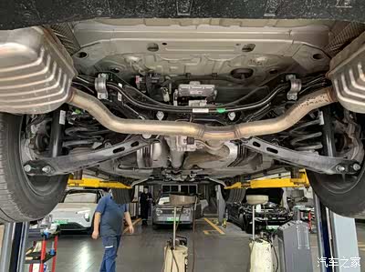

昂P开了5个月,4175公里,90%在市区开,全程综合油耗14.2个。机油已到标尺下限,去4S店首保。
5个月,4175公里,机油见底,油色较黑。4S店说标尺上下限之间约1.5升。
更换了4升+1升免费的黑桶机油,论坛上都说这油不好,接待人员也没提醒是否换好点的油。
新换的5升机油离上限约5mm,希望能坚持7500公里!!

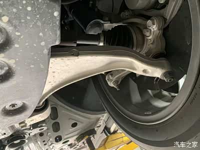

前悬挂铝质粗壮。
底盘用料扎实,这个位置可以挂备胎,可惜备胎支架太贵了。
