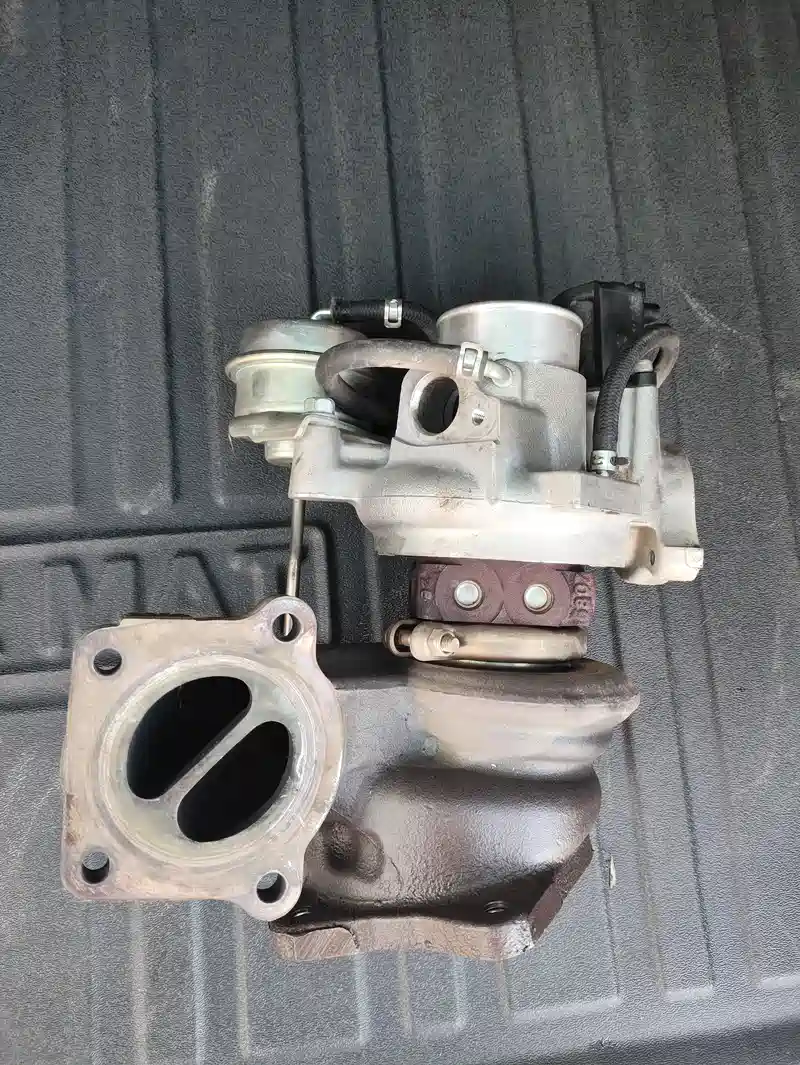

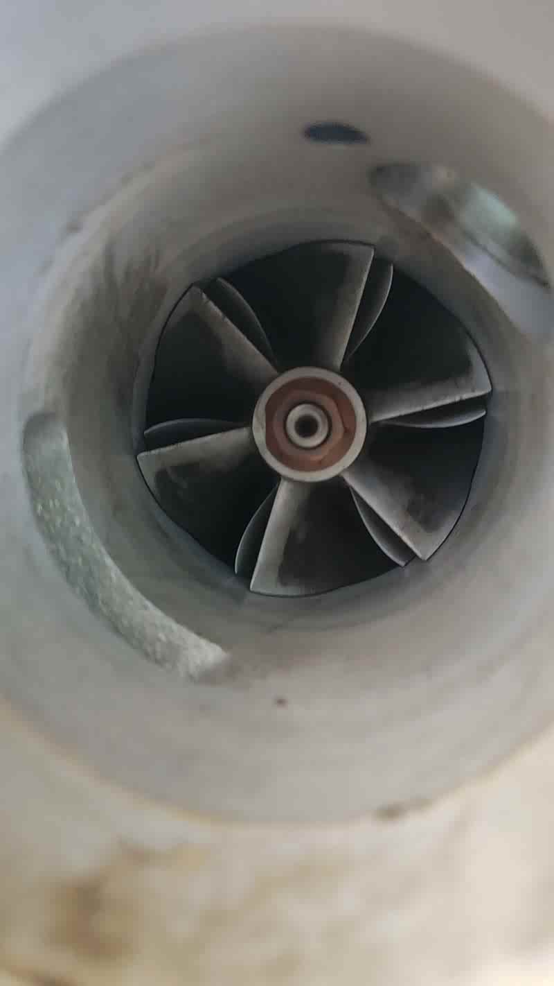

四个多月前,该LTG发动机就更换了电磁阀,花了280块钱,原因是电磁阀卡滞导致涡轮增压器增压不足,报故障码P0299。然而不到三个月又出现了高转速弹出“请速检修车辆”,动力变弱等现象。日前检测,发现涡轮增压器已经损坏。原厂的上海菱重的涡轮增压器总成,据说这是通病了,LTG发动机超过15万公里的老车有些就可能出现涡轮增压器故障,最多的故障是炸壳、开裂、漏气等,但是这个涡轮增压器总成目力可见之处没有发现异常,八成是里面出了问题。原厂上海菱重涡轮增压器总成要价3400块钱而且没质保,拆车件又不能确定状态是否良好,原厂零件组装的也不便宜,综合价格接近1500。决定使用副厂件,比较靠谱的仿制厂家,最后决定,选择德荣仿制的涡轮增压器总成,连工带料1150元,质保1年。
仿制件安装之后试车,该症状消失。
