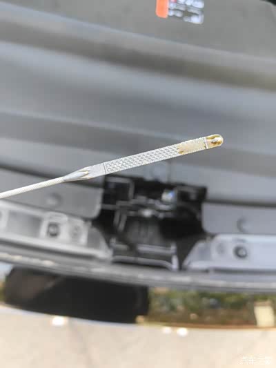

问 我这机油量正常吗?25白金 删除 推荐精华 置顶 取消置顶 关闭回复 打开回复 推荐编辑 楼主禁言 移动帖子 重置头像 操作记录 赛冬龙冬强 0浏览 · 2025-03-31 15:57· 发布于江苏 目前开了3500公里,机油是出厂油,还没保养过。我感觉正常出厂应该在中线附近,大家看看是不是少了一点了? 举报 打开汽车之家 阅读体验更好 相关问题 更多 问25款PLUS说明书 0回答 问成都的落地价 0回答 问底盘高度问题 0回答 问荣放与昂科威p选谁呢 0回答 问汽车头枕腰靠 0回答 问大家都在哪些油站加油 0回答 全部回复 只看楼主 小伟杰 关禁闭 已屏蔽 雷克萨斯IS 您好,你这边把你检测出来的这个照片提供过来看一下,目前这边看不了你照片以及机油的油位正常,一般的话就是在中线附近或者说中线偏下的位置都差不多,属于正常的,没有问题。这边车辆首保的话建议在3000km左右进行做一次。 2025-03-31 15:59 来自贵州 回复 沙发 屏蔽此人 举报 删除 取消删除 禁言 重置头像 共有条对话 > cardoctor 关禁闭 已屏蔽 根据你的问题、中线就是标准范围的、一般厂家出厂能少一点是少一点、节约一点可以省很多钱、但是首保一般给你加到中线 2025-03-31 16:00 来自浙江 回复 板凳 屏蔽此人 举报 删除 取消删除 禁言 重置头像 共有条对话 > 赛冬龙冬强 楼主 关禁闭 已屏蔽 我的图片呢?我再发一下图片 2025-03-31 16:20 来自江苏 回复 地板 举报 删除 取消删除 禁言 重置头像 共有条对话 > 赛冬龙冬强 楼主 关禁闭 已屏蔽 这个图片是我今天中午的时候拍的 2025-03-31 16:20 来自江苏 回复 举报 删除 取消删除 禁言 重置头像 共有条对话 > 喜欢汽车的小伙子 关禁闭 已屏蔽 冷车再看是不是在你图片中的位置 2025-03-31 16:33 来自陕西 回复 屏蔽此人 举报 删除 取消删除 禁言 重置头像 共有条对话 > 两斗米 关禁闭 已屏蔽 首先这个发动机是有一定的机油损耗的,跑3500公里低于中线,5000公里接近低线都是正常的机油消耗范围。而且这个车的机油尺设置量程非常小,据说从高线到底限之间只有0.6升,不多的机油损耗在机油尺上表现就很明显,所以看见油面下降无需纠结。还有就是这个发动机回油很慢,你最准确的办法就是停一宿再去看,可能油面还能上来一些。 2025-04-02 12:53 来自北京 回复 屏蔽此人 举报 删除 取消删除 禁言 重置头像 共有条对话 > doodle115115115 关禁闭 已屏蔽 我4000公里,也是中间位置 2025-04-03 22:43 回复 屏蔽此人 举报 删除 取消删除 禁言 重置头像 共有条对话 > ZF755 关禁闭 已屏蔽 机油没问题 2025-04-06 20:18 来自吉林 回复 屏蔽此人 举报 删除 取消删除 禁言 重置头像 共有条对话 > 还想在主楼增加内容?点击续写主楼内容 登录 参与更多互动 发表回复 打开App,查看更多评论 首 页 上一页 下一页 末 页 跳 转 取 消 还想在主楼增加内容?点击续写主楼内容 登录 参与更多互动 系统故障 发表回复 图片最多上传9张 微信好友 微信朋友圈 新浪微博 QQ好友 QQ空间 取消 相关推荐 加载中
