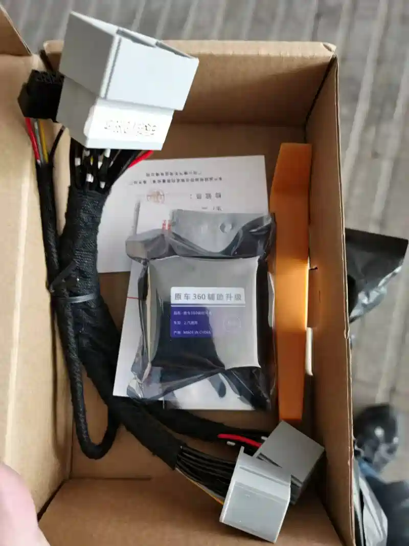

前不久在论坛里看到有网友刷机实现原厂360行车记录仪功能,心里痒痒的想弄,于是在网上查找了一通,后来发现有360全景打转向灯时可以显示的设置模块,安装方便而且自己可以动手操作,所以就在网站上买了一个,下面把安装步骤和大家分享一下,有需要的可以看看。
360转向模块开盒,带小工具。
有小工具翘开副驾驶座行礼箱下面的塑料鼓胀螺丝左右各一棵,先翘外面一层,翘出1厘米左右,再翘里面一层,再用手拉一下就出来了。
拆出来后的鼓胀螺丝
打开底盖找到蓝色线,下面有两个插头就是了,把它们拔出来。
这步非常关键,如果没找到就拔不出来。霸王硬上弓可能会破坏卡扣。
把拔下来的接头插到360模块卡槽上。
接在360模块后把模块上的两个接头插回到原来车上卡槽。
把模块用送的3M胶胶在底板上或其它你认为可以的地方就行了。
启动后直接打转向灯不行,要开起来速度15公里每小时以内打转向灯就显示了,行驶中单手拍有点糊。很顺利,差不多15分钟左右搞定。
