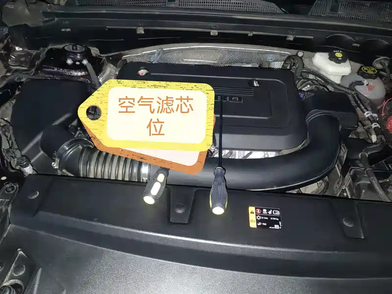

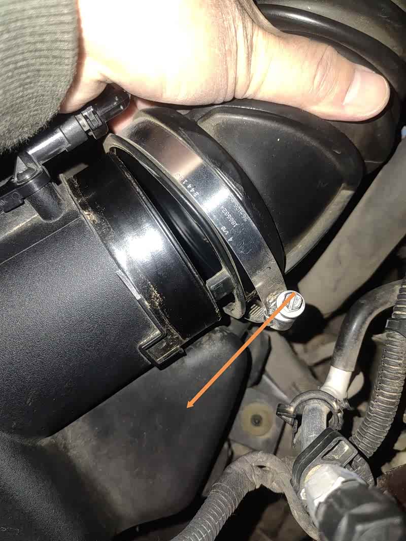

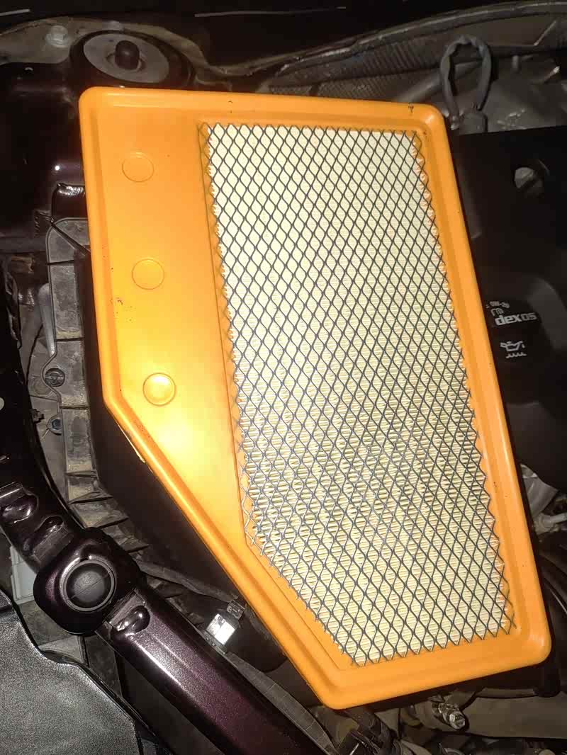

打开发动机舱,确认空气滤芯所在位置。用平口螺丝刀松开进气管道与空气滤芯盒之间的连接卡扣,再逐一拧松滤芯盒周边的几颗固定螺丝,揭开盒盖,即能看到黄色空气滤芯。置换后盖好盒子,拧紧固定螺丝和滤芯盒与进气管道连接卡扣,确认紧固和连接妥当,完成。

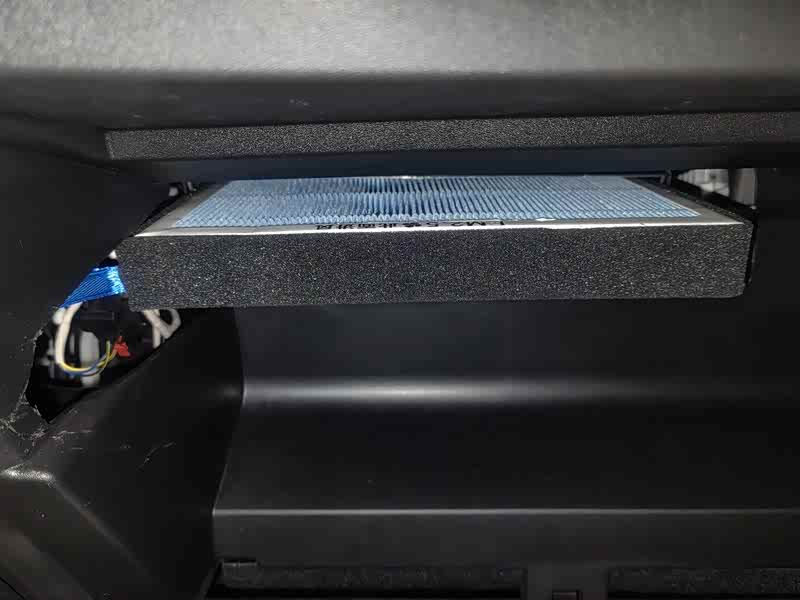

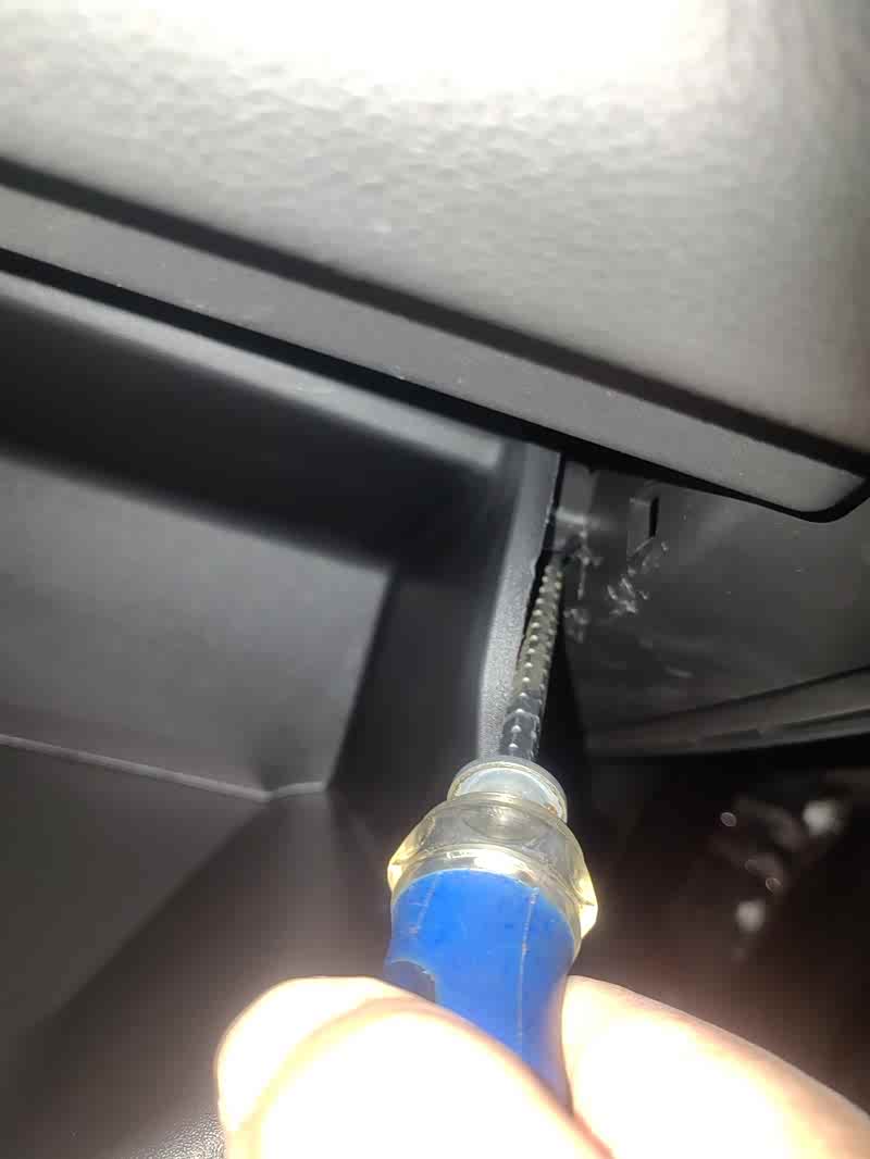

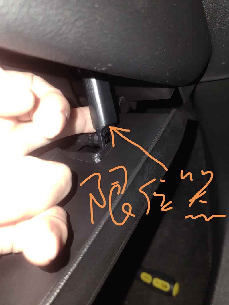

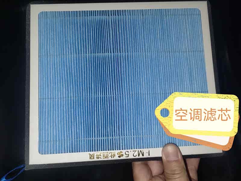

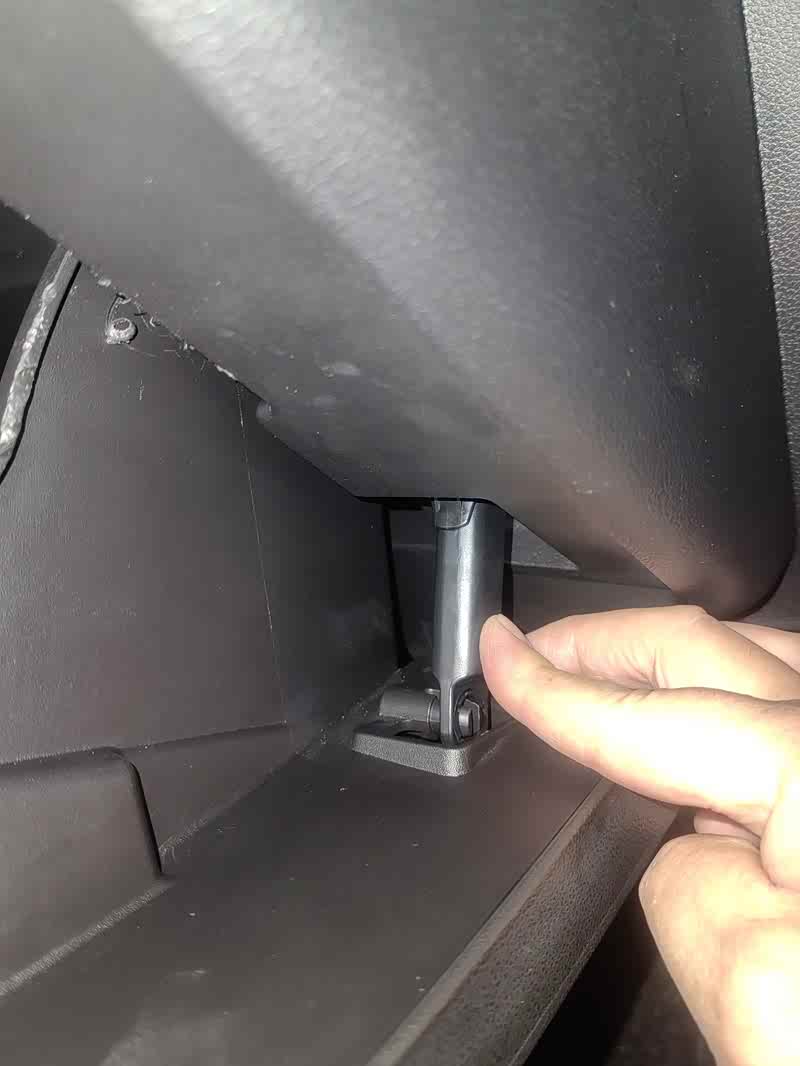

在副驾位置打开手套箱,右下侧有一个限位器,用手指轻轻向外拨动,会听见“卡”的声响,限位器解除;用螺丝刀别进手套箱侧与内壁之缝隙,螺丝刀手柄向内用力撬,听到“卡”的声响,再撬别一侧,两侧都响过之后,手套箱向下脱位,即露出左上方空调滤芯位,卡住滤芯盖板打开,可以抠拉出空调滤芯,置换新滤芯后,合上盖板,最后稍用力上托手套箱复位,完成。注意安装滤芯时观察滤芯正反面,不要装反。

这车更换确实麻烦,空滤开盖设计竟然还需要用工具拧螺丝,尤其有个螺丝还挺不好下手,弄不好掉机器下面还麻烦了,别的车系几十年前设计就都是弹簧卡子方便手工更换了,就不能改改嘛。

另外,新手在换空调滤芯的时候尽量别在天冷的时候搞,塑料件变脆,用力过猛容易弄坏。
