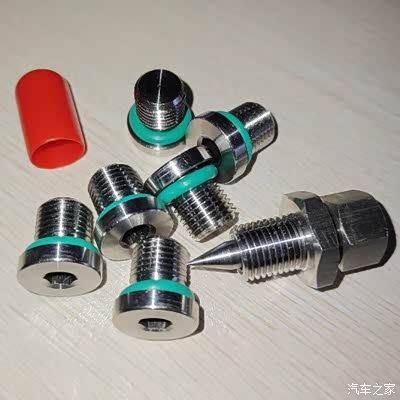

  上汽通用DCT250 7T35 7速干式双离合阀体开孔工具
使用操作步骤:
准备:车辆熄火关电门静置半小时;清洁阀体壳上端通气口盖子及周边;清洁阀体排油孔内泥沙!
操作:顺时针拧开盖子,注意:是顺时针、顺时针、顺时针!!!有的盖子那里有塑料卡子在阀体壳底端放油孔用工具开孔,先轻拧上螺母(禁止使用工具大力紧螺母),再用棘轮扳手将尖头螺丝拧到底,即可完成开孔。放完废油(滴落状不少于10分钟),拧上放油螺塞(注意:阀体壳为塑料材质,不要过力,也不要打胶,以免损坏排油孔内螺纹)。用带长管的漏斗在上面通气口注入原厂油1.7升左右。启动发动机,原地怠速踩住刹车P、R、N、D每个档位挂档停留三~五秒钟,反复三遍以排出油道里少量空气。然后熄火。拧下侧面液位孔螺塞(15号套筒或10号内六角),让多的油流出来,直到滴落状。然后拧上液位孔螺塞、通气口盖子OK。建议换完新油发车前,再次原地怠速踩住刹车P、R、N、D每个档位挂档停留三~五秒钟,反复三遍。
注意事项:车辆操作空间有限,拧入螺母螺丝时注意对丝、角度无误,不要暴力拧入。拧入放油螺塞不要过力,不要损坏排油孔螺纹。纯重力放油,不要用高压气体吹
