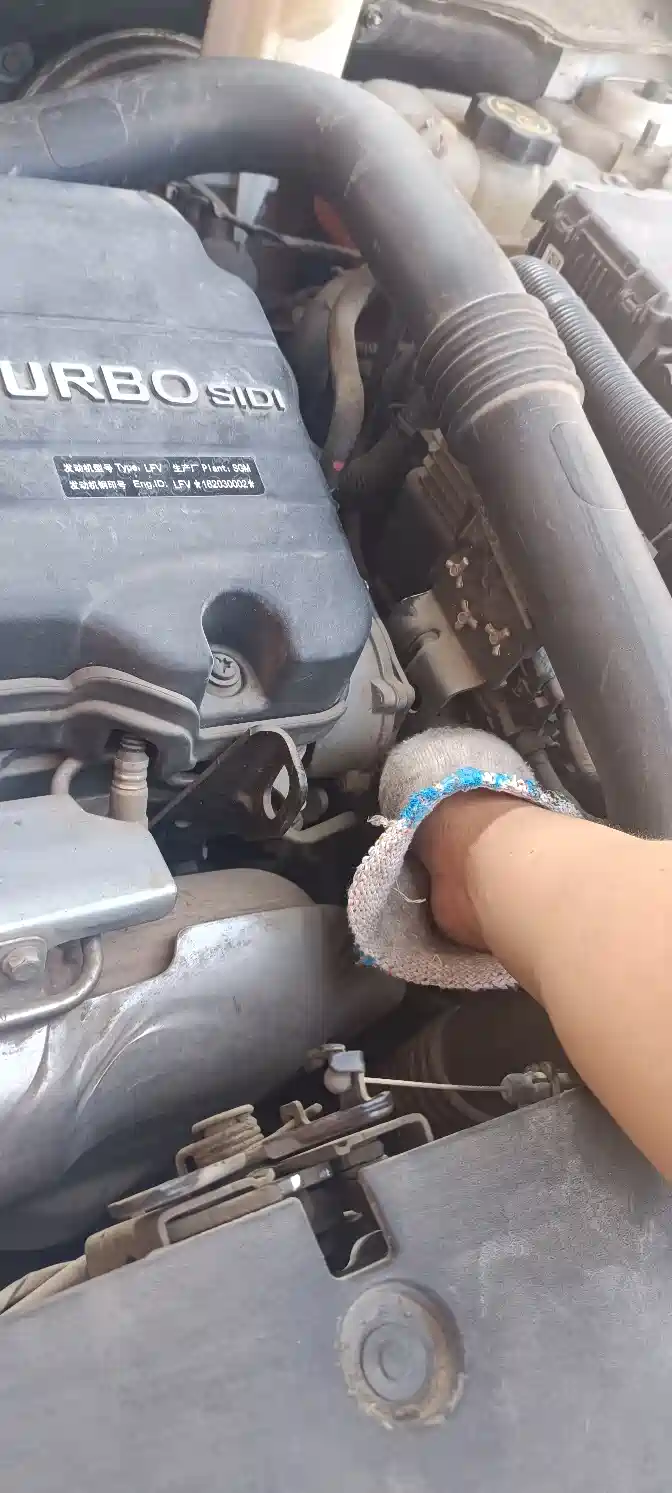

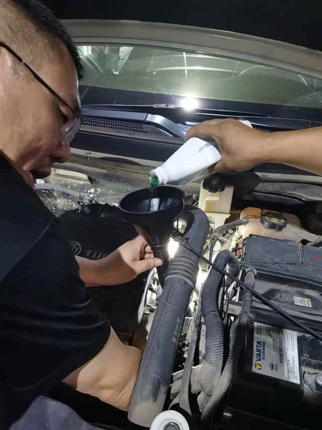

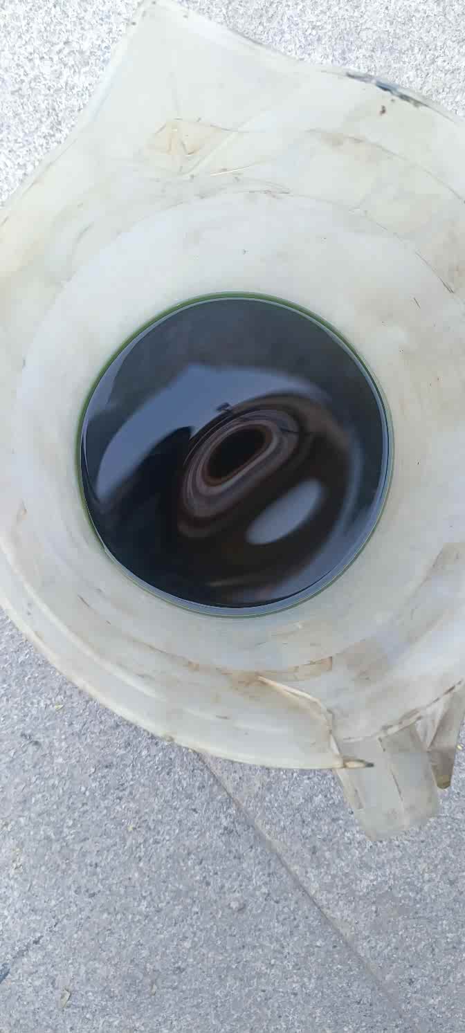

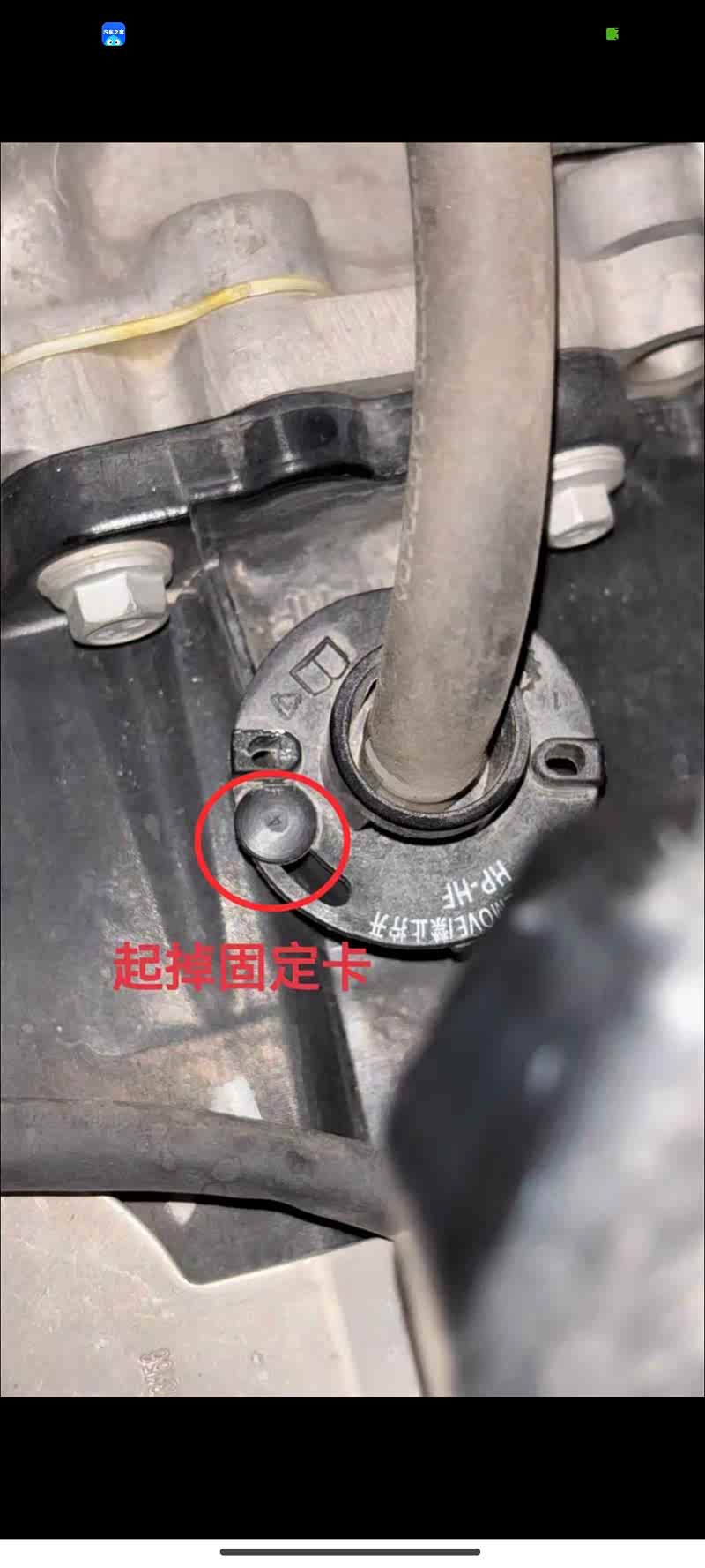

我是17款昂科威1.5精英版的车主,到今天已经八年了,跑了六万公里,自己更换过变速箱油,今天网上买的开孔器,终于自己动手把阀体油也换了,现在说说感触,我不知道别人如何开车,我自己开的很慢基本上没有过暴力开车的情况,今天放出来的油很清澈很清澈,所以我感觉六万公里完全没有必要换油,我的八年了我自己是怕油氧化了,但是看着颜色肯定是没有氧化。我个人觉得十万公里以下的基本上不用考虑更换阀体油。油很清澈,完全没有杂质。下面很好弄记得一定要用15的开口扳手。有些照片我没有拍,网上都有,我就是弄了几个上面加油口如何拆卸的照片,供有想法的弟兄们参考一下。我的八年六万公里油很清澈,希望车友们自行思考。个人觉得十万再换吧,听别人说不换不坏,一换就坏,我先开一段时间,如果坏了我来论坛告诉你们。

个人总结,如果变速箱没有问题,十年内十万公里内不建议换阀体油,我的八年六万公里换出来的很清澈,再跑几年几万公里完全没有问题,真的不知道抖音上的阀体油怎么放出来会那么黑。制造焦虑,浪费钱都是小事有的换不好还会造成阀体故障

希望来个专业的能确切的告诉我们阀体油放完后需要加1.几升,要精准数字不要大概。我问修变速箱和4s他们说加1.5,但是我都放出来1.5升多。所以1.5升肯定不会。
