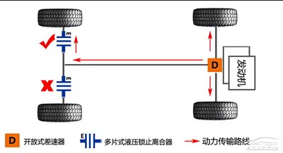

四驱模式:虽然是四驱模式,但是在直线稳态行驶时,两组多片离合器仍旧分离,后轮处于自由状态,车辆处于前轮驱动,只有当急加速或者转弯以及冰雪湿滑路况,四个车轮出现转速差的时候,多片离合器才根据需要或全面联动锁止(急加速时),或单侧联动锁止(转弯以及湿滑路面),从而实现全轮驱动。
四驱模式动力传递示意图,此图仅表示了其中一种状态。
