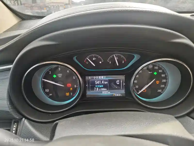

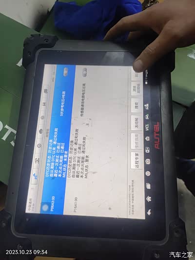

跑高速时突然显示 发动机动力降低 报警,踩油门加速不上,靠边停车后,怠速1100,不稳,手动熄火休息一下后,就只剩下发动机故障黄灯,又能正常开,第二天跑高速,又是同样的故障,这几天跑市区就没发生,修理厂查了故障码,然后找个专业的电工,按代码查到是节气门传感器电压过高,原因查不到,解决方案是先清洗节气门,然后发现并不是很脏。
有没有同样遭遇的车主,和维修大师,非常欢迎您来指教一下!
