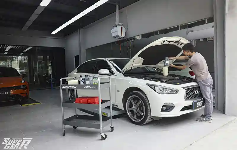

买回来之后先保养一下,这辆车之前都是在4S保养,虽然还有几次免费保养,但是总感觉没有自己买的机油好。
