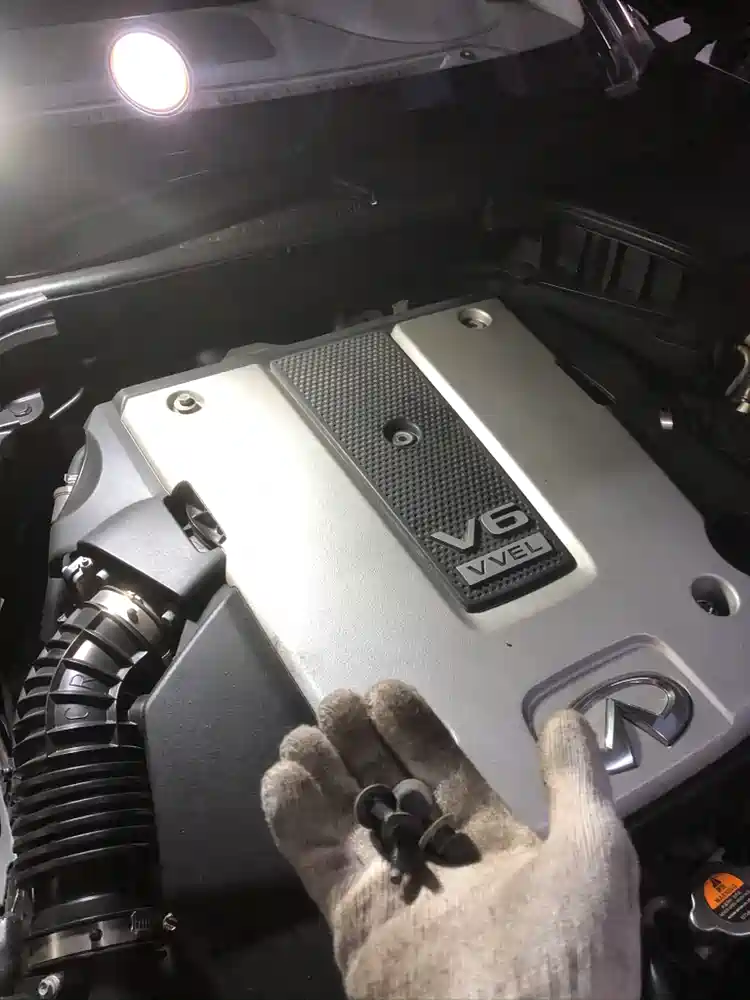

拆掉发动机盖板的5颗10号固定螺丝这应该问题不大。

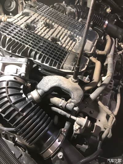

然后用一字刀拧松节气门进气管两端的固定卡扣,拧松多一点也不用全部拧掉。

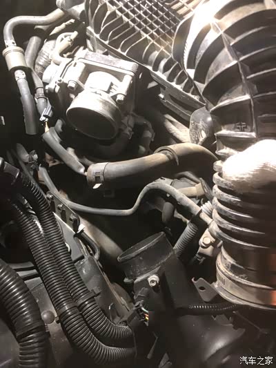

再拆掉一个10号的固定螺丝,下面还有一个废气管连着有卡扣固定着但不用拆直接用手拨掉就好了,
把进气管拿掉之后就是这样子了。

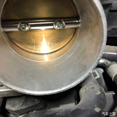

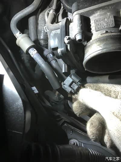

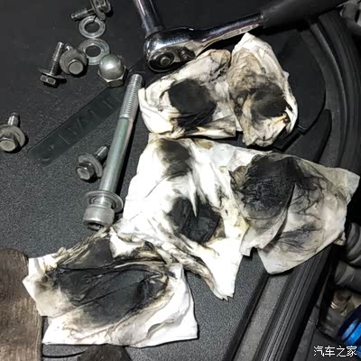

这一步是重中之重,清之前一定要拔掉节气门插头,掉掉之后就可以把清洗剂喷到纸巾上用手推开节气门随便洗了。
装得时候按顺序反过装就OK了。洗完之后可能会出现怠速不稳只要插头插好没问题那就问题不大,怠速十几分钟就能自动匹配。不需要电脑匹配。
