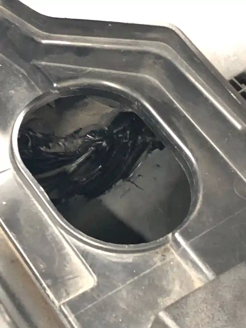

3天前晚上一场大雨,第二天早上开车时发现副驾驶脚垫上有许多水。一年多前曾经有过类似情况,找修理店用气枪吹了下发动机舱的排水通道就没事了,这次查的认真了点,发现驾驶舱右侧(在电瓶后面)有一根线束的橡胶盖板密封不严,风挡和天窗的水从这个位置流过时,从这个盖板渗漏到驾驶舱内,拆下盖板时里面的毡毛垫都是湿的。
就是这个位置,修理师傅在盖板外用玻璃胶涂了一圈,貌似很稳妥了。
