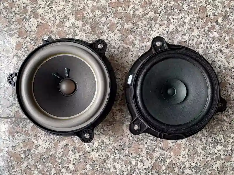

必须得介绍下这次的主角,日产多车型通用款原装位BOSE喇叭,左边即为Target,右边是原车喇叭。
两种喇叭都写着墨西哥产的,靠不靠谱耳朵验证!
