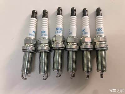

NGK的型号VQ37引擎用的,原车用的是电装的因为贵,选择它先试试如何

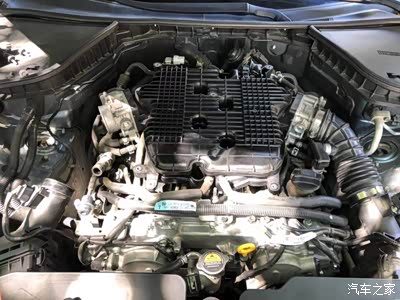

大排量机头看的就是舒服!!!

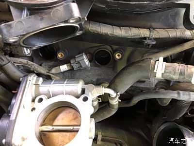

拆掉了一侧进气导管~~日产家的东西管就是多密密麻麻都是
点火包草鸡难拆~~~看了下还算好有点积碳,也是正常~回头有时间在拆洗。<br/>
原车拆下来的火花塞就是电装的标在上面,和我之前映像不一样原车不是应该要打英菲尼迪的标吗???
全新NGK热值7原车的应该是在8~这台机头火花塞与GTR共用贵也正常了~~~

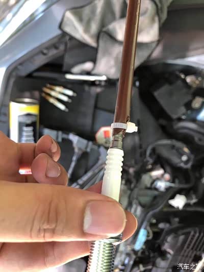

自制一个小工具套筒是14的桶内没磁铁补好拿出来 用吸管做了个套筒。
