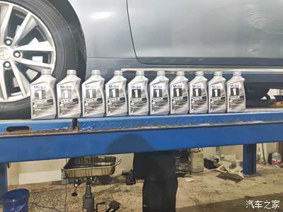

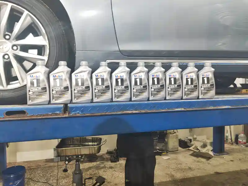

二、选油历程
早在去年年中就到了更换变速箱油里程,因奔驰这款新7速变速箱在市区拥堵路况表现实在不行(比不上家里13款9代思域),就泡在论坛学习并寻找有无可能通过更换变速箱油来提升驾驶感受的可能。在此感谢论坛吊哥@@abc_4295 ,看了吊哥的帖子和回复以及咨询其更换美孚一号全合成ATF的感受后,决定摒弃“原厂认证”,使用美孚一号全合成ATF代替原厂福斯低粘度变速箱油。

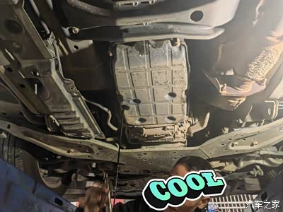

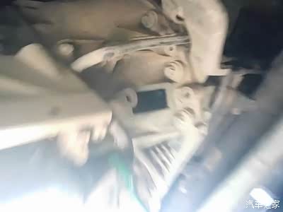

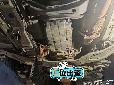

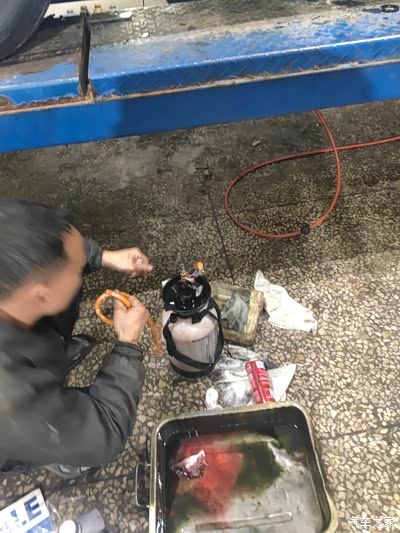

放旧油
找到液力变矩器放油口

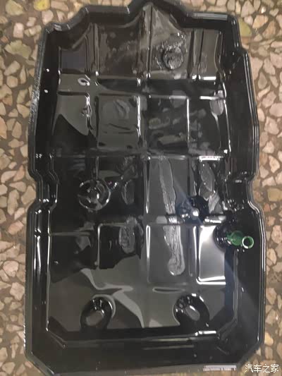

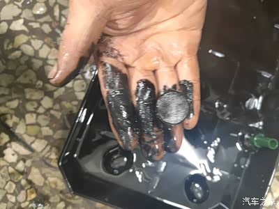

原厂变速箱油已经布满铁粉

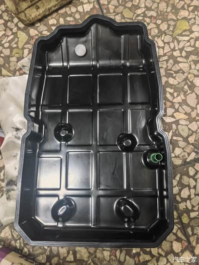

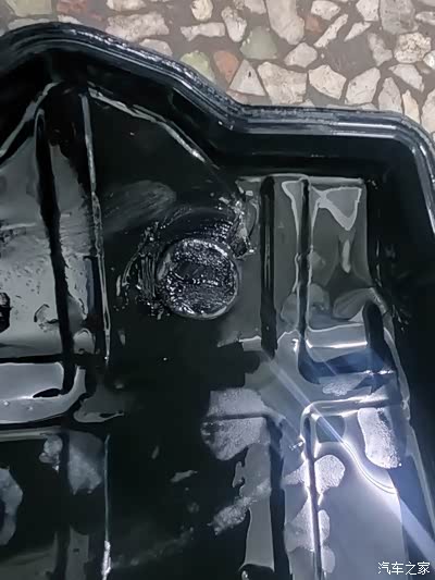

清洗干净后的油底壳
