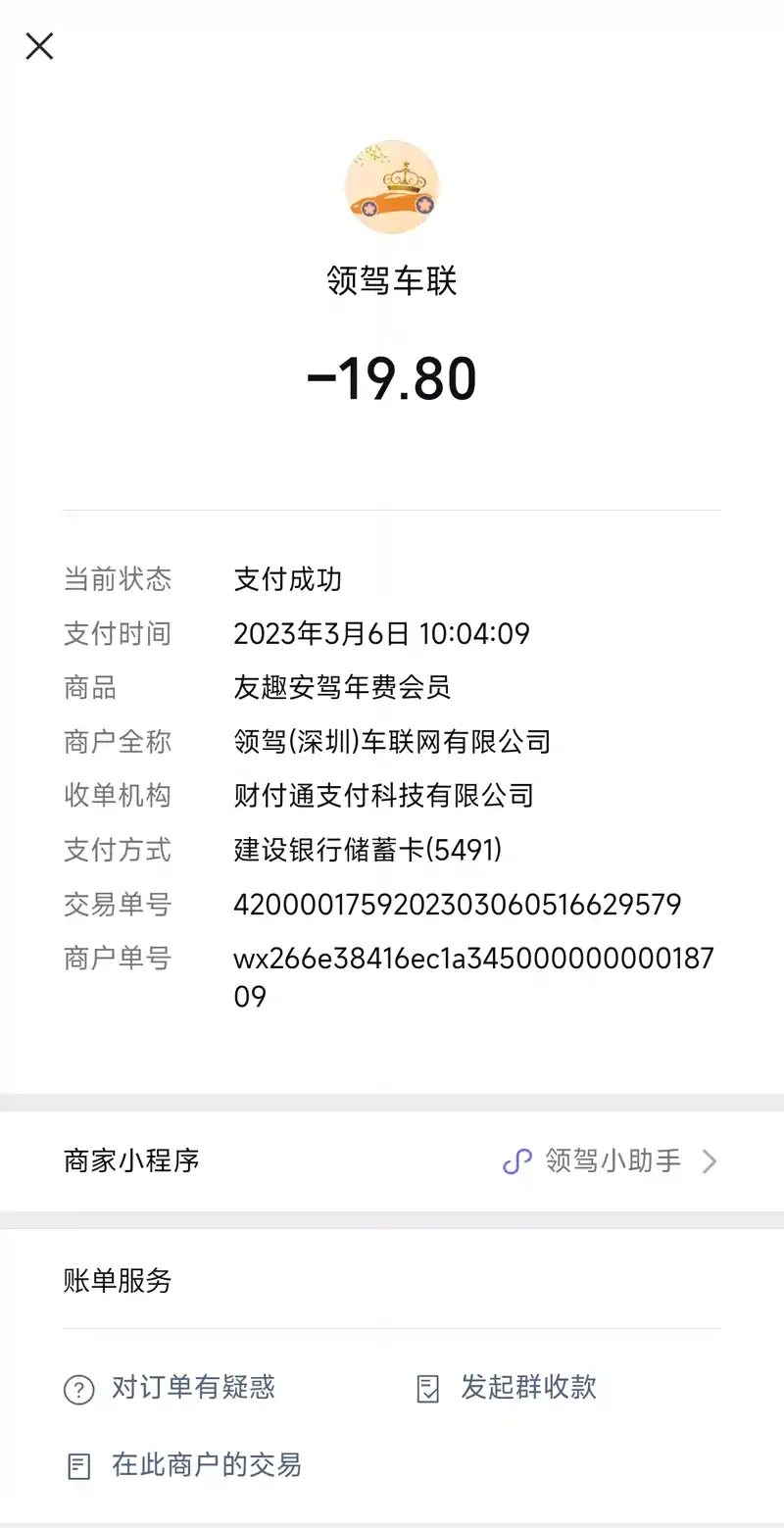

继上次更换空滤后,感觉加油提速发动机噪音大,挂档后特别是开空调后车内振动还是没法忍受,下定决心对Q50L来一个大手术。之前在论坛看到有车友用友趣安驾这个软件测试车内振动异响,为了解决问题,狠心交了19.8元成为会员。
用这软件,在国道上开空调60时速行车测的数据,得到惊掉下巴的数据,抖动5000多,6000多……这车是自带按摩椅吗???
