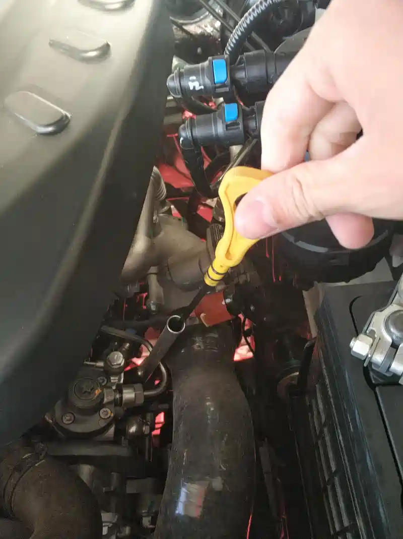

分享一下 保养周期,以及不同季节的不同使用事项
机油更换
首次保养后每8000~10000km
 由于污染、氧化等原因质量会逐渐下降,同时还会有一些消耗,使数量减少,需要更换机油
江淮用的是正时链条  所以理论终身免维护,但是如果重载5年或7万5公里建议检查上紧
